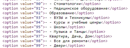

Можно конечно посмотреть какое значение присваивается внутри, но как правило работает не по Value, а по порядковому номеру следования. В моем случае около нескольких Value шло не по порядку и номера естественно были сбиты. Так что проверяйте. Еще раз уточню, номер вписать по порядку, а не Value. Если список большой - считать каждый. Или методом тыка.
