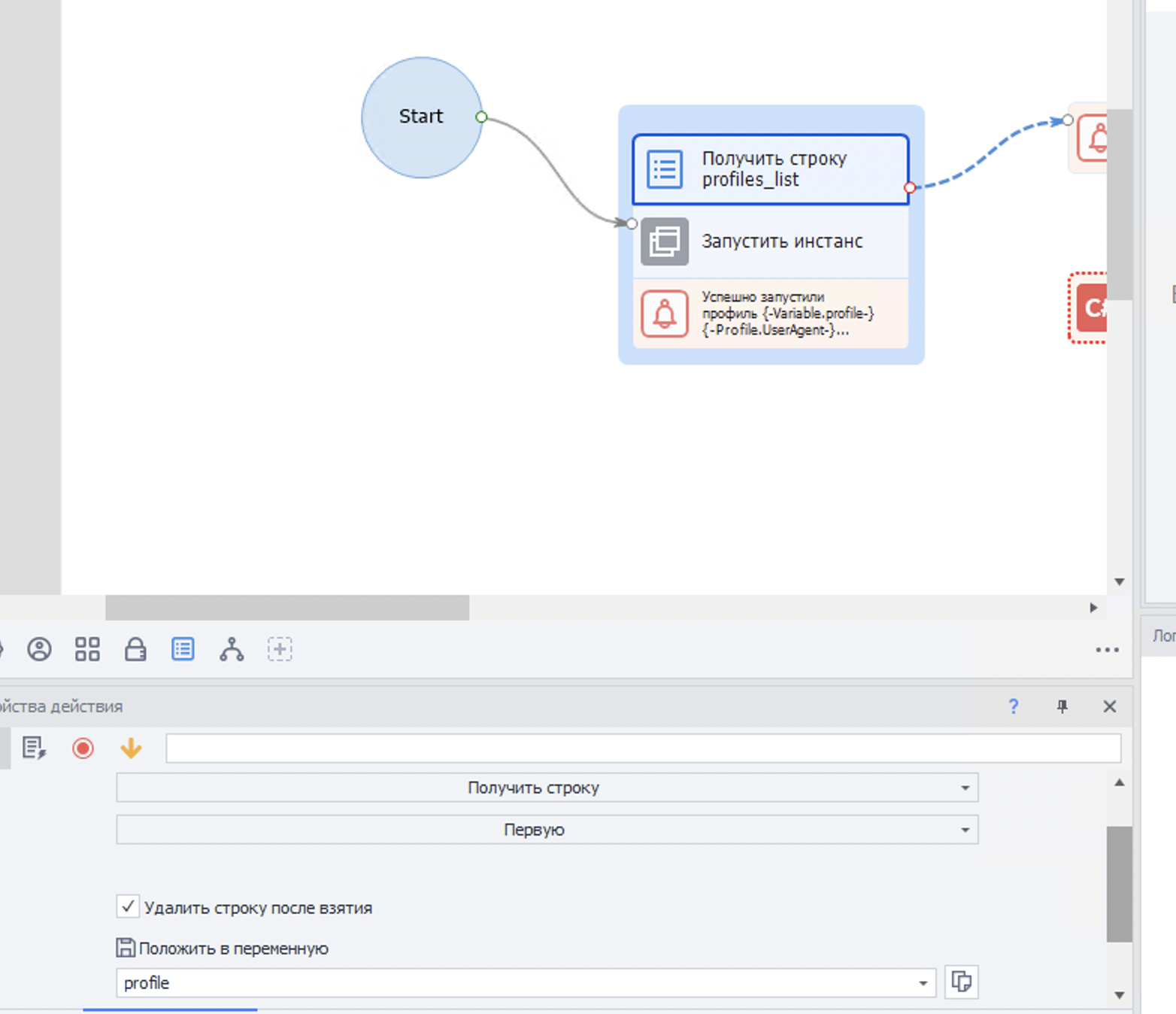

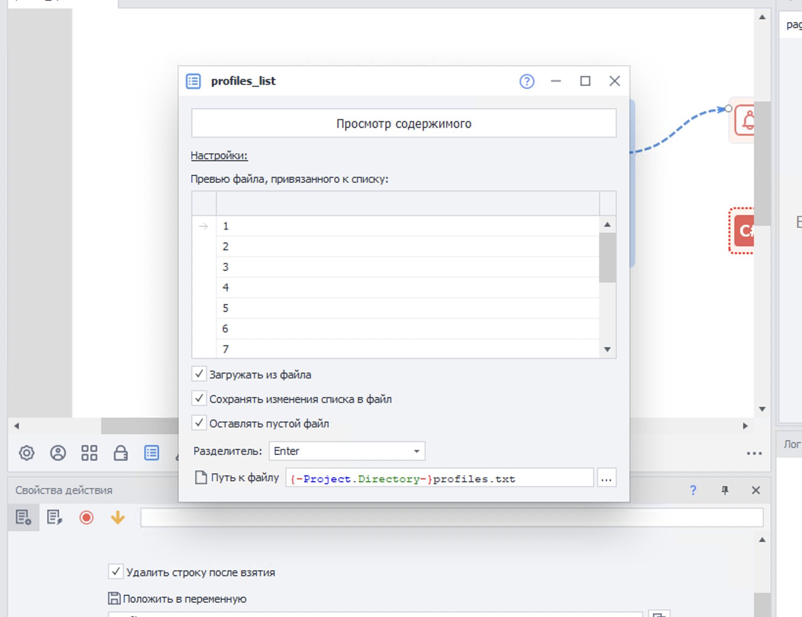

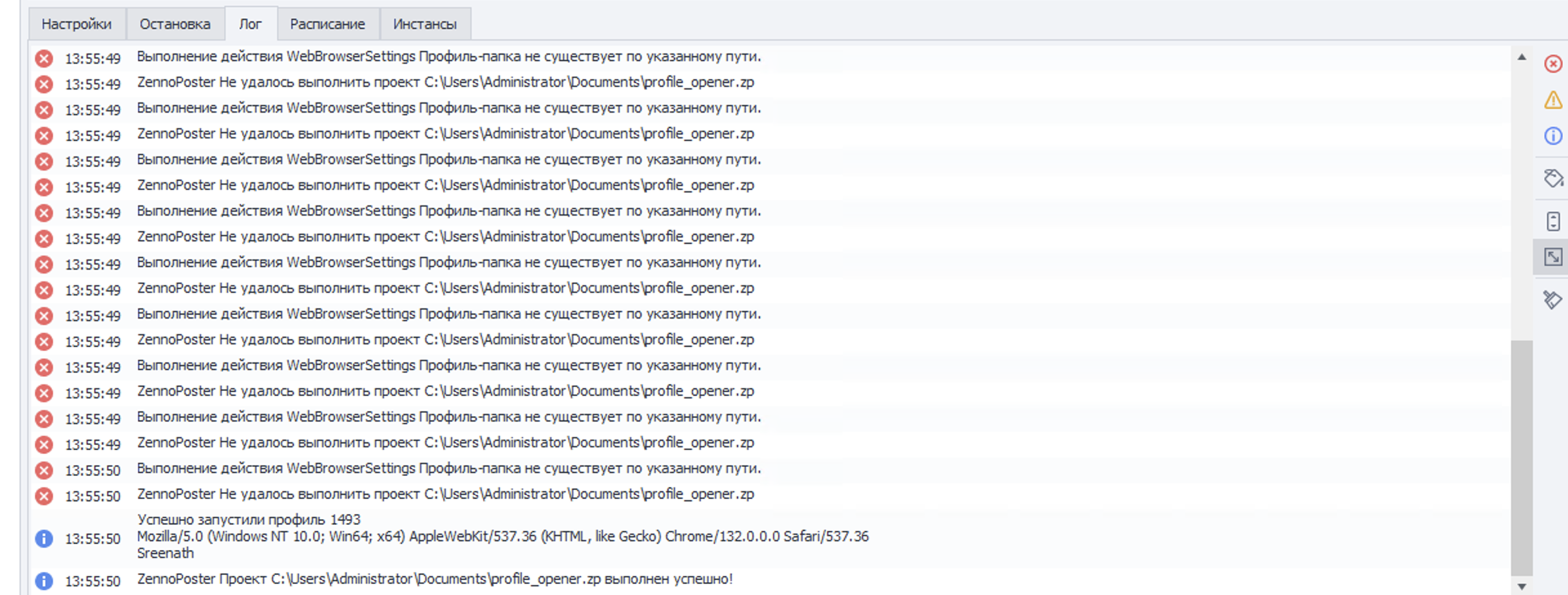

При попытки открыть профиль папку вылезает эта ошибка "Выполнение действия WebBrowserSettings Профиль-папка не существует по указанному пути."
Если запускаю 10 повторений, открывает только последний профиль из списка.
Может кто нибудь может подсказать в чем проблема? Я на 100% уверен, что профиль папка существует и что путь прописан правильно

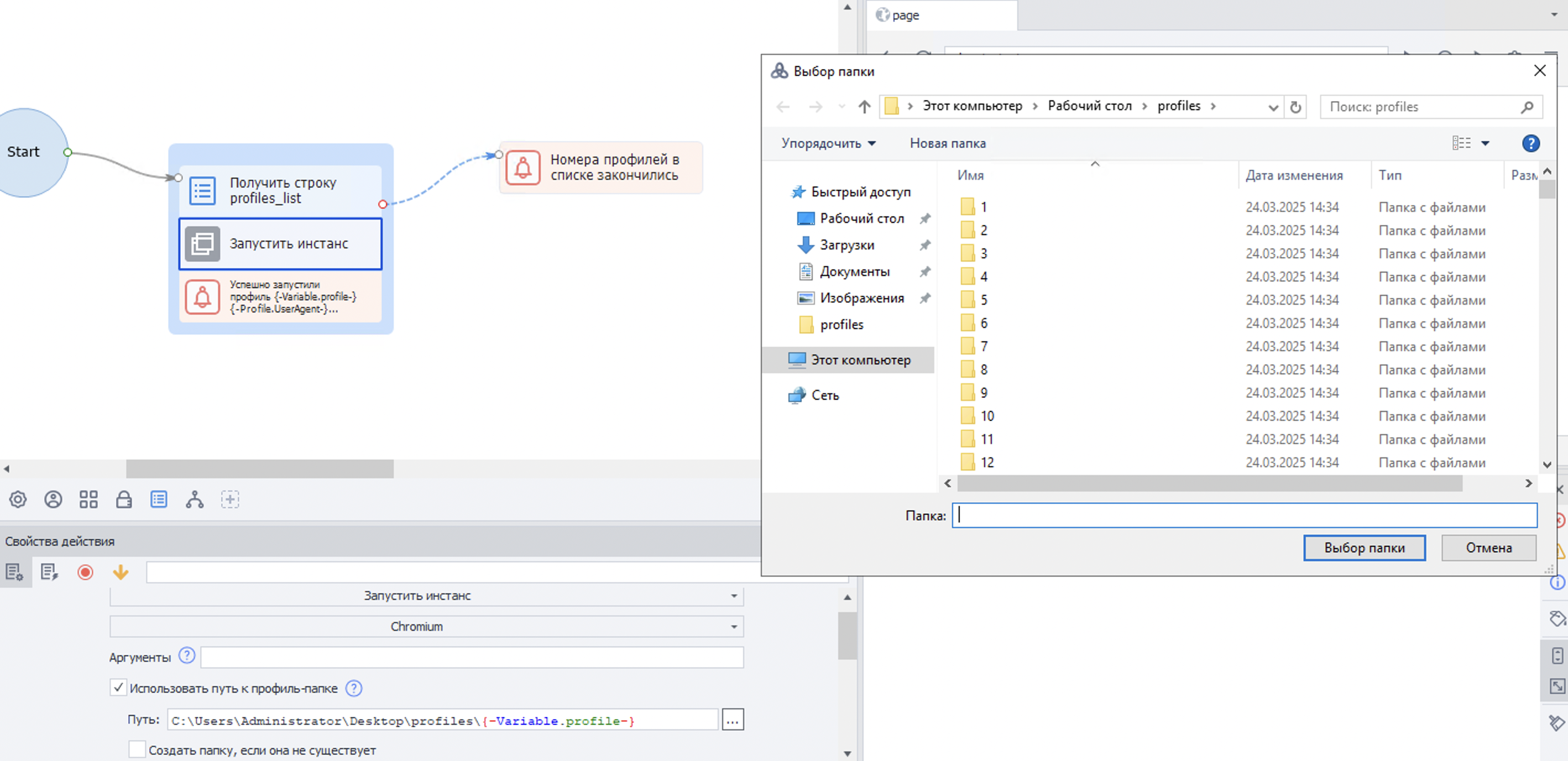

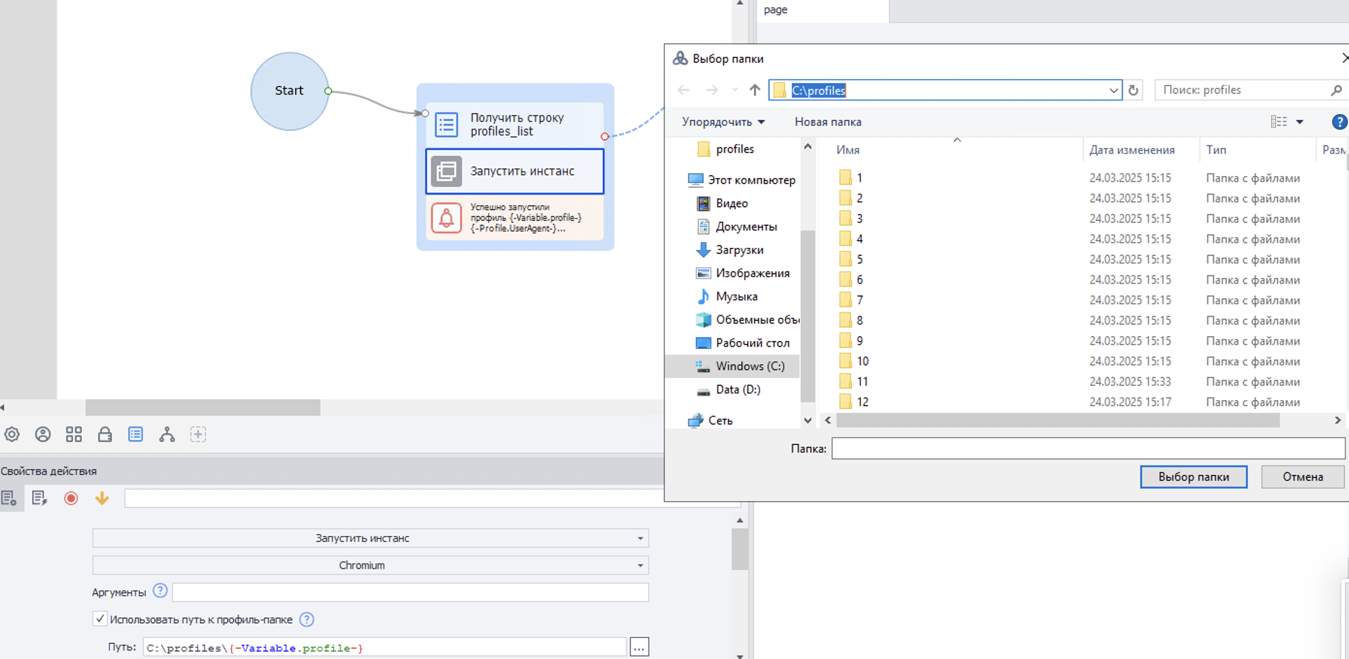

вот путь, в конце указана переменная, в которую подставляется номер профиль папки из списка

Несколько моментов...
Не видно что в переменной
Не виден полный путь в проводнике
И рабочий стол... Ну такое себе... Заморочки с именем пользователя и возможный блок системы....
Сделай просто на диске С

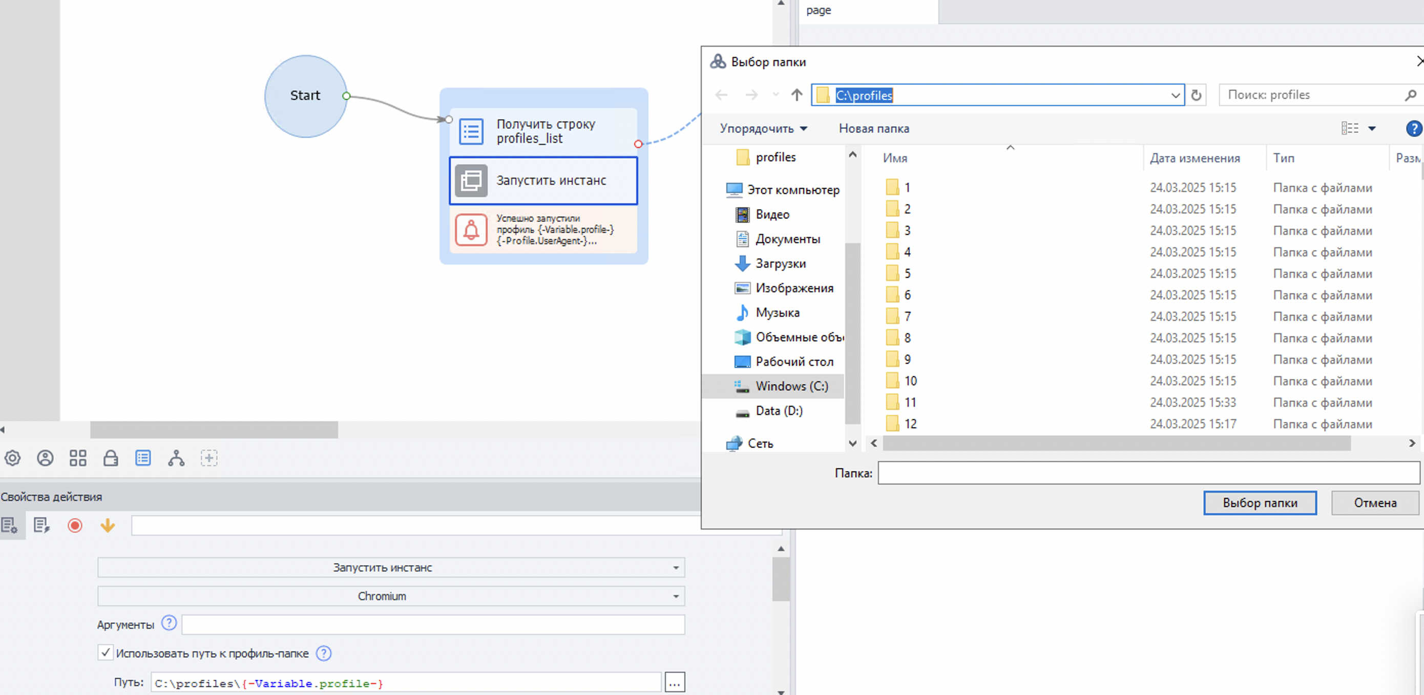

Сделал просто на диске С, ошибка не уходит, не понимаю в чем проблема. Может дело в том, что в пути номер профиля указывается через переменную
Извините, за возможно глупые вопросы
Извините, за возможно глупые вопросыПосмотреть вложение 131958
Ну ты проигнорировал про то что же у тебя в переменной по факту....
Сделай тест, без переменной. Сразу 1 укажи... Что будет ?
Ну и даже интересно, а что в папках... Например в 1...

в переменную подставляется значение (число) из списка
без переменной все работает нормально
в папках просто сгенерированные профили с разными отпечатками

Ну значит что то не то берется в переменную.
Сделай кирпич с установкой значения в переменную , формирующий путь и проверь в блокноте нет ли лишних символов.
