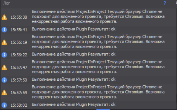

Ну тогда сделайте по человечески! Пусть один раз предупреждает пользователя, что браузер не тот и все. А сейчас при каждом выполнении плагина! Это бесит!!!
130437
Чем ваши разработчики со стажем думали, когда внедряли данное предупреждение? Явно не мозгами! В чем логика? Заспамить предупреждениями? Ну предупредили раз, хватит, достаточно! Клиент увидел и понял, что браузер не соответствует. Неее, надо каждый раз предупреждать! Если разработчики будут икать, пусть знают - это я их вспоминаю, не злым тихим словом, каждый раз когда использую плагин!

у меня в плагине движок Chromium по умолчанию для всех клиентов, а у одного клиента в шаблоне движок CEF, клиент так хочет. Теперь понял?
А зачем ты вообще поставил в плагине использование браузера
Верно, надо отключить его и не будет проблем. Браузер по умолчанию был включен. Спасибо за подсказку.
Я понял что ты поставил использование движка в плагине... А нафига, если плагин и так будет работать на том движке браузера именно того проекта который его вызвал ?
Если не понял, то в плагинах надо ставить галочку, не использовать браузер...
Реакции: Sergodjan и samsonnn
та я уже понял, спасибо за наводку, за совет, за то что указали правильный путь решения.

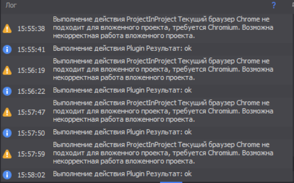

Как вариант, если клиент работает не в ЗенноБоксе, а в Зеннопостере, можно еще выключить это предупреждение в настройках ПМ, на вкладке Отладка. Эта настройка пробросится также в Зеннопостер и в Логе не будет этих предупреждений. Но это конечно же непопулярное решение.
