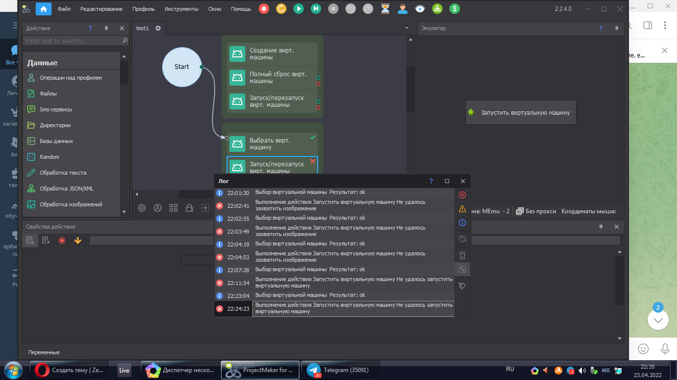

Добрый вечер Друзья. Не получается сделать захват в zennodroid. В самом Memu запускается и работает. Попробовал MJPEG - такой же результат. Иногда даже PC выбивает на синий экран.
Может кто то сталкивался как пофиксить? или где почитать? Прошу вашей помощи.
Сам по себе синий экран это не оч. хорошо. Если на него выбивает, то значит есть проблема на уровне ОС, железа или драйверов. Пока можете сделать Диагностику сразу после подобного вылета по инструкции https://zenno.link/report и отправить репорт сюда https://helpdesk.zennolab.com/ со ссылкой на эту тему.

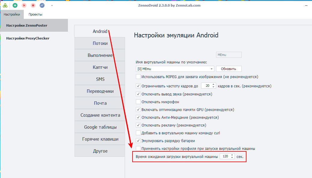

Попробуйте увеличить время ожидания загрузки виртуальной машины в Настройках:
90938
Да, в 2.2.4.0 не было этого.
Это начиная с версии 2.2.5.0 появилось.
