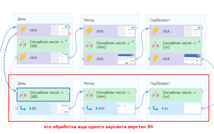

Попробуйте так (шаблон приложил):Народ, не подскажете, как реализовать?, замучался пробовать разные варики, не выходит
На самом деле в этом конкретном случае нет ничего такого сложного, бывают сложнее.Работает , спасибо.. Два дня тыркался, как это подбирается? , опыт?, или знать что то надо )))
Привет. Уже больше недели мучаюсь, не могу настроить нормально дату и время. Ваш вариант тоже попробовал, в проджект маркете отлично работает, а вот в самом зеннопостере вообще не пашет. Помогите, пожалуйста, можете рабочий вариант показать как выглядеть будет? Чтобы можно было установить день, месяц и год. Вообще всё пробовал, ничего не помогает((На самом деле в этом конкретном случае нет ничего такого сложного, бывают сложнее.

Вот тут выкладывал пример https://zennolab.com/discussion/thr...denija-pri-registracii-v-vk.53199/post-396941 Понимаю, что много времени уже прошло и ВК могли изменить верстку. У вас этот пример тоже не отрабатывает?Привет. Уже больше недели мучаюсь, не могу настроить нормально дату и время. Ваш вариант тоже попробовал, в проджект маркете отлично работает, а вот в самом зеннопостере вообще не пашет. Помогите, пожалуйста, можете рабочий вариант показать как выглядеть будет? Чтобы можно было установить день, месяц и год. Вообще всё пробовал, ничего не помогает((
Его как раз единственный и нашёл на форуме, не всегда отрабатывает. Я сам немного по другому сделал, но тот же эффект. Самое забавное, что в проджект маркете отлично всё работает, а в зеннопостере нет. Он в момент нажатия на цифру, месяц или год тупит в зеннопостере и не выбирает нужное значение. Пожалуйста, можешь глянуть в чём дело и выложить под текущую вёрстку вариант? Пол года работаю на зенке, но этот момент вообще ни в какую победить не могу. Многие ребята тоже не могли найти решение этой проблемы и переходили на мобильную версию из-за этого, но мне на мобилку не варик переходить. Буду очень благодарен, если выручишь с этим.Вот тут выкладывал пример https://zennolab.com/discussion/thr...denija-pri-registracii-v-vk.53199/post-396941 Понимаю, что много времени уже прошло и ВК могли изменить верстку. У вас этот пример тоже не отрабатывает?
Попробуйте такой вариант (приложил шаблон).Его как раз единственный и нашёл на форуме, не всегда отрабатывает. Я сам немного по другому сделал, но тот же эффект. Самое забавное, что в проджект маркете отлично всё работает, а в зеннопостере нет. Он в момент нажатия на цифру, месяц или год тупит в зеннопостере и не выбирает нужное значение. Пожалуйста, можешь глянуть в чём дело и выложить под текущую вёрстку вариант? Пол года работаю на зенке, но этот момент вообще ни в какую победить не могу. Многие ребята тоже не могли найти решение этой проблемы и переходили на мобильную версию из-за этого, но мне на мобилку не варик переходить. Буду очень благодарен, если выручишь с этим.
Вы видимо не тот шаблон прикрепили, скачал - он пустой. Вот скриншот генерации профиля http://prntscr.com/tq35fdПопробуйте такой вариант (приложил шаблон).

Покажите скриншот профиля браузера, который вы генерируете в шаблоне и под какой именно движок.
Собственно проверяю сейчас прогон в ЗП - все отлично, по верхнему сценарию отрабатывает корректно.
Странно, шаблон нормальный. Вообще ничего не открывается или там пара экшенов и заметка с указанием на Блок шифрации? Какая у вас версия Зеннопостера?Вы видимо не тот шаблон прикрепили, скачал - он пустой. Вот скриншот генерации профиля http://prntscr.com/tq35fd
У меня версия 7.1.2.1, открывает два экшена только http://prntscr.com/tq3q75, видимо версия 5.41 все таки. Под старую версию вариант шаблон выпустить? А то обновить программу ещё неделю возможности не будет.Странно, шаблон нормальный. Вообще ничего не открывается или там пара экшенов и заметка с указанием на Блок шифрации? Какая у вас версия Зеннопостера?
Да, ограничение на 5.42 (7.1.3.0). Перезалил шаблон (убрал БШ).У меня версия 7.1.2.1, открывает два экшена только http://prntscr.com/tq3q75, видимо версия 5.41 все таки. Под старую версию вариант шаблон выпустить? А то обновить программу ещё неделю возможности не будет.
Ваш вариант работает, благодарю. Буду пробовать его со своим шаблоном использовать, если опять перестанет работать, постараюсь самостоятельно найти проблему и выложу её здесь. Ещё раз спасибо и хорошего вечер.Да, ограничение на 5.42 (7.1.3.0). Перезалил шаблон (убрал БШ).
