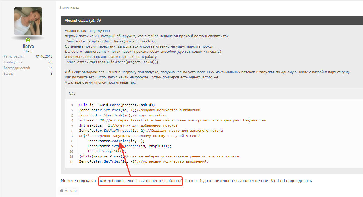

можно и так - еще лучше:
первый поток из 20, который обнаружит, что в файле меньше 50 проксей должен сделать так:
ZennoPoster.StopTask(Guid.Parse(project.TaskId));
Остальные потоки перестанут запускаться и соответственно не уйдут парсить прокси.
Далее этот единственный поток парсит прокси любым способом(кубики, кодом - плевать)
и по окончании парсинга запускает шаблон в работу
ZennoPoster.StartTask(Guid.Parse(project.TaskId));
Я бы еще заморочился и снизил нагрузку при запуске, получив кол-во установленных максимальных потоков и запуская по одному в цикле с паузой в пару секунд.
Как получить это число, легко найти на форуме - сотни примеров есть одного и того же.
А дальше с этим числом поступаешь так:
Guid id = Guid.Parse(project.TaskId);
ZennoPoster.SetTries(id, 1);//обнулим количество выполнений
ZennoPoster.StartTask(id);//запустим шаблон
int max = 20;//это через TasksList - мне сейчас лень повторяться в который раз. Найдешь сам
int maxplus = 1;//счетчик для добавления потоков
ZennoPoster.SetMaxThreads(id, 2);//Создадим место для запасного потока
do{/*поочередно запускаем по одному потоку с паузой 5 сек*/
    ZennoPoster.AddTries(id, 1);
    ZennoPoster.SetMaxThreads(id, maxplus++);
    Thread.Sleep(5000);
}while(maxplus < max);//пока не наберем установленное ранее количество потоков
ZennoPoster.SetTries(id, -1);//установим количество выполнений.
Можете подсказать как добавить еще 1 выполнение шаблона? Просто 1 дополнительное выполнение при Bad End надо сделать
