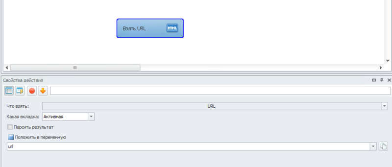

да, я думаю в адресе, меняется логин и ключ, логин я подставлю из переменной, а ключ будет обновляться, как его спарсить, чтобы тоже в адрес вставить?
решение твоей проблемы, взять URL > Парсить результат, пиши регулярку и ложи нужные данные в переменную

ChuckNorris
10.01.2018
Взять URL, возьмет адрес страницы, а мне надо адрес кнопки
ну тогда выбирай не URL а source и парси, используй конструктор регулярных выражений, там все очень просто
открой исходный код нужной страницы, скопируй и добавь в конструктор, времени займет 2 секунды делов

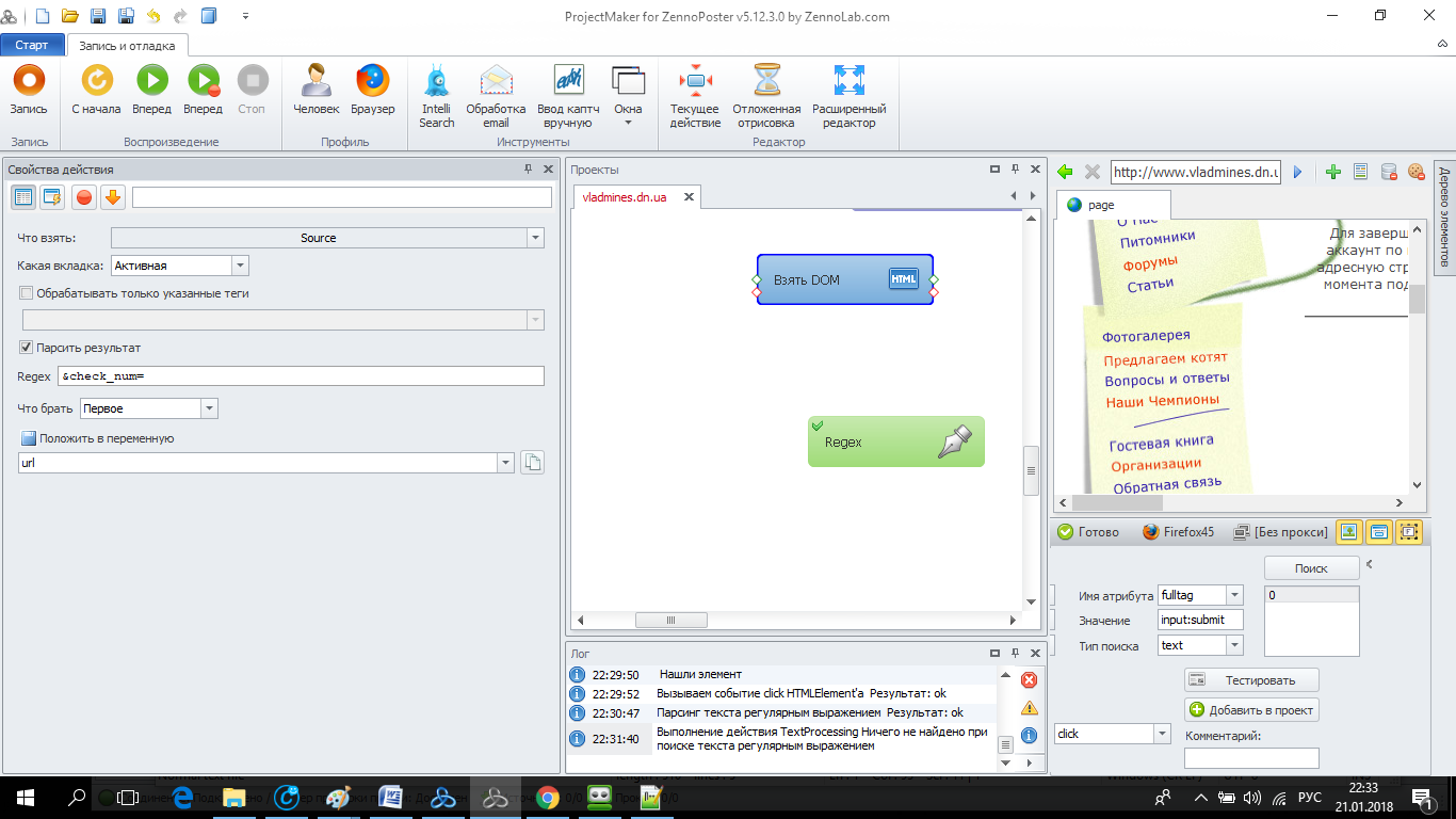

Url не прошел, попробую source
Ничего не находит

  • 37,4 КБ Просмотры: 394

Ага!!
Надо было взять DOM
Mikhail B.
14 333
5 431
Рассказываю 1 раз. Нажимаешь код страницы, открываешь DOM, копируешь все в нотепад. Открываешь конструктор регулярок. копируешь туда код тоже. В нотепаде находишь через поиск то что ищешь. Потом смотришь что слева и справа, вставляешь в конструкторе слева и справа. Нажимаешь тестировать. Если нашло больше чем надо, берешь другие значения. как регулярка готова. Выбираешь, данные. обработка текста, regex сверху пишешь {-Page.dom-}, ниже копируешь регулярку. Ну дальше разберешься надеюсь.

Так сделал
  • 35,9 КБ Просмотры: 401
Я не так сделал, все равно ключ спарсился...
