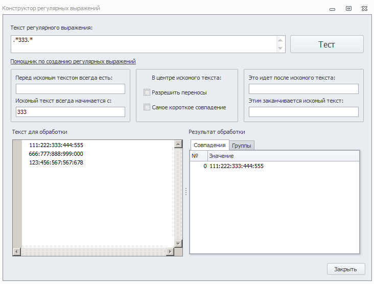

http://zennolab.com/discussion/threads/kak-poluchit-stroku.30757/
к сожалению этим способом, в моем случае, берется не вся строка, а только текст с которого начинается переменная
а моя переменная стоит не в начале текста
все получится, возьмется вся строка, только регулярку чуть изменить..
