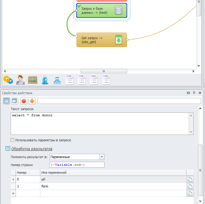

Всем привет.Начал работать с базами данных.Есть таблица в ней около 100к строк,мне нужно получить строку например 99999,обычный селект как я понял сначала скачивает всю таблицу потом уже ищет и берет по номеру.Можно ли как то ускорить это действие?И вообще возможно ли брать из базы данных без выгрузки всей таблицы в память?Посмотрел в многопотоке 1 поток при запросе к базе отрабатывает примерно за 5-7 сек при том что кубик 1.База данных на хостинге,разницы в хостингах нет попробовал 4 хоста у все так.

Да вот не путаю.Берет именно ту строку из таблицы которая нужна.Но при этом сначала загружает всю таблицу из bd
select * from mytable where id=12345
такой запрос возьмет одну стркоу с конкретным id
id?А номер строки?Например мне нужно получить строку 1900 то как?Тот пример с id возвращает в переменную всю таблицу
у тебя запрос на выгрузку всей базы
Выше привели пример для запроса 1й строки по айди, например
А как сделать запрос именно на получение 1 строки?Просто в bd я полнейший ноль,а нормальной инфы у zp нету по bd

В таблице 2 столбца, url и form.Какой идентификатор нужен?
ясно, идентификаторов нет. Обычно это колонка айди.
Хочешь 1900 строку - добавь в конце запроса LIMIT 1,1899
Так он в переменную возвращает 1900 строк сразу.Подскажи как лучше сделать?Добавить столбец id с нумерацией?
