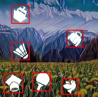

Например есть такая капча как GeeTest(на скрине старый вариант, сейчас капча чутка другая), где надо жмакнуть по картинкам из задания.
Вот для этого и нужна RCNN, чтобы были координаты прямоугольника в который вписан объект распознанный нейронкой.
