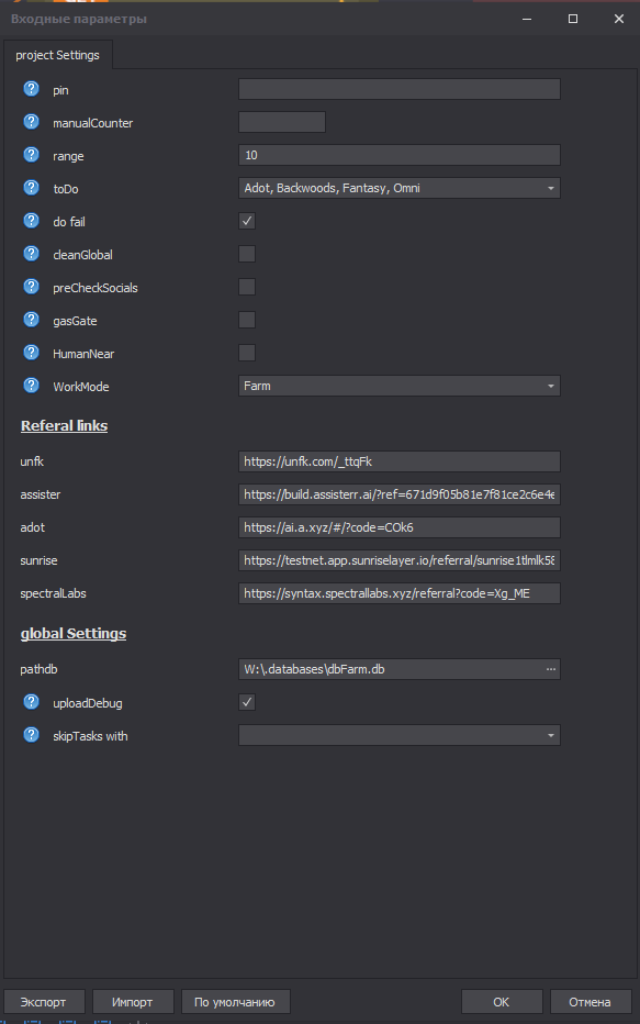

Настройки монстра:
128474
  • pin - пароль от ключей
  • manual counter - принудительный запуск определенноо аккаунта минуя все проверки на выполнение
  • range - диапазон аккаунтов для рандома, можно задать список через зяпятую чтобы выбрать определенные
  • toDo - задачи для отработки (задачи можно добавлять путем добавления строк в настройки, скрипт обучен сам создавать новые таблицы под новые задачи в базе данных)
    128477
  • do fail - повторно пытаться сделать зафейленые задачи
  • cleanGlobal - в работе используются глобальные переменные, если вы не завершаете работу нормально в проджект мейкере - то они не будут сброшены и эта настройка их очистит
  • preCheckSocials - при этой настройке перед основной работой скрипт проверит залогинен ли профиль в социалки уже и верные ли там данные.
  • gasGate - можно встроить проверку газа при старте и не стартовать браузер если газа нет
  • humanNear - если шаблон наткнулся на ситуацию, которую он не может решить автоматически - то при активной галке он обратиться к вашей помощи (в обратном случае ошибка будет записана в базу и скрипт продолжит работу пропустив задачу)
  • workMode - тут можно выставить режимы работы (например пытаться регистрироваться или выполнять только определенный тип задач)
  • Далее идет блок со ссылками по которым мы будем работать с проектами - реферальные бонусы это же прекрасно.
  • После рефералок идет блок с глобальными настройками, в которых нужно указать путь к базе данных (готовой)
  • И можно установить галку для отправики отчета о падениях разработчику шаблона (тут нужно будет поменять токен бота в запросе к телеграм в самом последнем кубике после END, если вы захотите использовать эту функцию и настроить ее для себя).

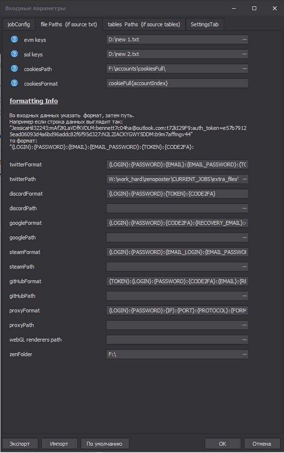

file Paths
128514
  • evm/sol keys - файлы с приватниками (каждый с новой строки)
  • cookies path и format - путь и формат названия .json файлов с куками для импорта (можно взять из ADS напрмер)
  • форматы и пути для входных данных. С путями думаю все понятно, нужно их просто указать. Что касается форматов - то что написано большими буквами является константами, на их основании нужно вставить строку так как она выглядит у вас. Если в ней нет каких-то данных это нормально, поля не являются обязательными для заполнения, но формат должен быть прописан так как указано, регистр сохраняем и фигурные скобки тоже.
  • zenFolder - это каталог на вашей машине, с которым будут работать скрипты в будущем (хранит бекапы, профили, crx файлы для импорта, скрины с ошибками и прочие файлы)

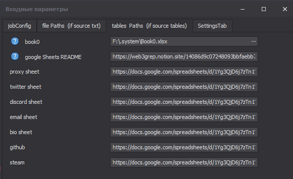

table Paths
128515
  • book0 - локальный файл с ключами (не шифруется при импорте расчет на то что ключи в нем уже шифрованные)
  • readme - вообще то этот вариант импорта я писал для переезда с гугл таблиц - если вам интересно как они были устроены можно почитать по ссылке в боксе и сделать так же, однако этот функционал является переходным и тут многобуков про него писать не вижу резона

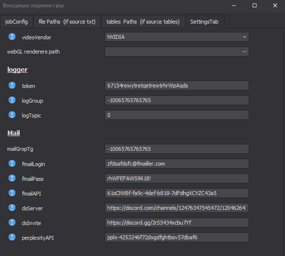

SettingsTab
128516
  • videoVendor - выбираем производителя вашей видеокарты (указать правду и только правду)
  • renderers path - путь к файлу с видеокартами вашего вендора, собираем самостоятельно по размеру фермы. каждая видюха с новой строки
    пример:
    Google Inc. (AMD) ANGLE (AMD, Radeon RX RX550/550 Series Direct3D11 vs_5_0 ps_5_0, D3D11)
    Google Inc. (AMD) ANGLE (AMD, AMD Radeon(TM) Vega 8 Graphics Direct3D11 vs_5_0 ps_5_0, D3D11-27.20.11044.4003)
    Google Inc. (AMD) ANGLE (AMD, AMD Radeon(TM) R7 Graphics Direct3D11 vs_5_0 ps_5_0, D3D11-27.20.1034.6)
    Google Inc. (AMD) ANGLE (AMD, Radeon RX 580 Series Direct3D11 vs_5_0 ps_5_0, D3D11-27.20.14535.1000)
  • logger - настройки телеграм логгера. {token} бота, который является админом в некой группе c id {logGroup} и постит отчеты в ветку {logTopic}
  • mailGroupTg - группа с вашей почтой если вы забираете почту с мультов из телеграм
  • fMail login/pass/api - логин пароль от ящика firstMail с которого вы забираете переадресованную почту с мультов, а так же API ключ firstMail
  • dsServer/dsInvite - используется для джойна к серверам, это ссылка на топик на вашем собственном сервере где ваши мульты постят ссылки по которым джойнятся к другим каналам и соответсвенно инвайт ссылка на этот самый ваш дискорд сервер
  • perplexityAPI - апи AI сервиса perplexity, в отличии от openAI тут в pro подписку за те же 20$ входят апи запросы а не оплачиваются отдельно, сервис пердоставляет доступ ко всем современным AI моделям, а не только openAI, кстати по ссылке прошка встанет вам в 10$ а не в 20.
