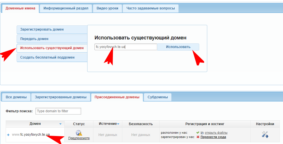

Попробую чуток расширить информацию по данной теме.
Покупаем домен и платим каждый год денежку.
Так как нам нужен технический домен, то можем обойтись даже бесплатным фриномом.

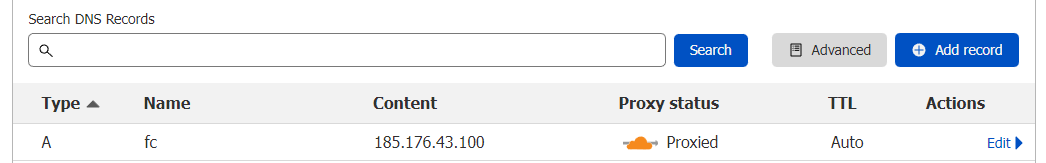

Вешаем его на сервера клауда (добавляем в панельку https://dash.cloudflare.com/)
Создаем необходимое количество субдоменов.
Здесь важно что клауд дает нам возможность подключаться по https, основное требование к вебхуку от телеграма - https.
Берем платный хостинг и платим регулярно каждый месяц.
Если не хочется платный, то варианта два.
Первый - на сервере с Зенно устанавливаем IIS.
Открываем порт, и в клауде ссылаем субдомен на IP сервера.
Второй вариант добро пожаловать в гугл в поисках free MySQL.
Для примера берем https://www.awardspace.com/
Привязываем в панельке клауда субдомен к 185.176.43.100
101029
На хостинге в панельке управления доменами добавляем свой субдомен.
101030
В итоге, наш субдомен начинает отвечать на данном хостинге.

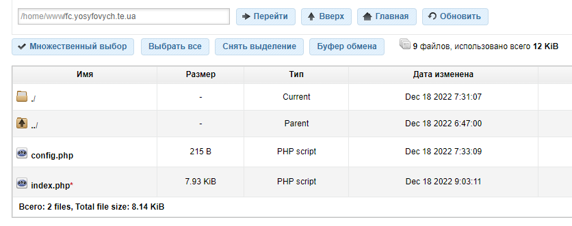

Создаем файлик config.php и index.php (добавил их в архиве, исходники в сообщение не добавлялись)
101031
В конфиг пихаем подключение к базе.
В индекс - пихаем обработчик (пример добавил к сообщению).

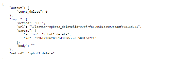

https://domen/?action=zpbot2_delete&id=99bf7f86205b1d3990cca0f50813d721 - удалить запись по ИД и возвращаем сколько строк было удалено.
101032

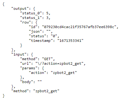

https://domen/?action=zpbot2_get - получить запись и количество строк с разными статусами
101034

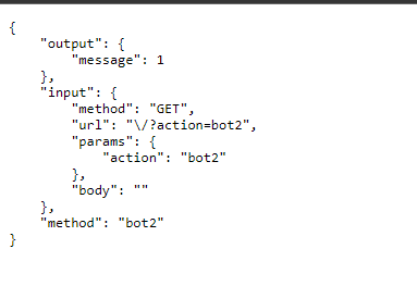

https://domen/?action=bot2 - ссылка на которой будет приниматься вебух.
При этом, если табличка не создана - будет создана

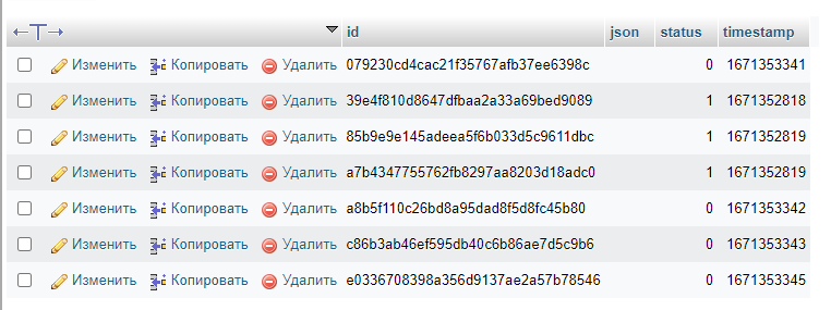

101033
Табличка будет иметь чуток другой вид, чем у автора темы.
Суть в том, чтобы для каждого бота создавать другую табличку, а не хранить в каком-то поле бесполезный текст.
Также добавлено поле с временной меткой, чтобы можно было брать в обработку строки в порядке их добавления в базу.
И вместо числа в id используется md5 чтобы не думать о том, что когда-то может быть превышен id при активном использовании таблицы.

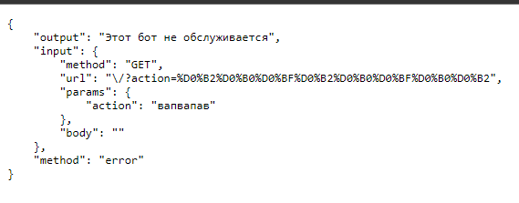

Если команду на обработку в свиче не добавили - страничка выдаст ошибку
101039
В результате - получаем работоспособное решение, пример которого описан в статье.
