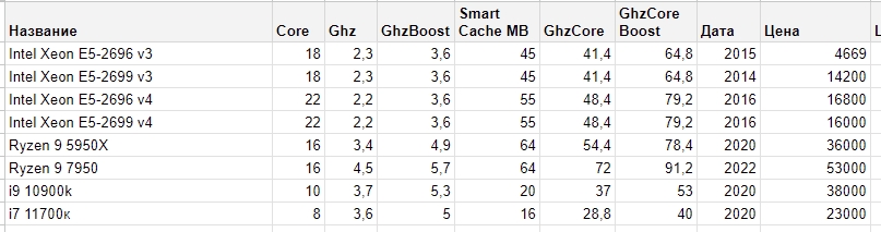

Дружище, а можешь парочку примеров привести интересных китов?
у меня есть опыт юзать комп и на спаренном xeon (серверный конфиг) и на 9 рязани (все топовое геймерское)
и на этом опыте возникло жгучее желание, при нужде смасштабироваться, перейти на процы AMD EPYC, и важно чтоб техпроцесс у камня был на 7-14 нм, так как энергопотребление у них по факту ниже.
Потребление важно еще и потому, что у меня тиристорный выпрямитель + UPS с солнечной подпиткой = компы при отключении света не выключаются, переходят на автономку безшовно и рабоают от батареек 6-8 часов. Если днем то весь день + 6 часов ночью.
Касаемо китов, мой фокус однобокий, так как смотрю на конфиг со спаренным EPYC, вот пример полностью сборка в сумме 32 ядра 64 потока - не факт что тут лучшая цена, бывает что можно попасть на хорошие скидки - тогда это точно будет интересный вариант. По пошлинам чтоб не попасть - можно списаться с продавцом и договориться как то разбить на разных людей или по другому.
Вот еще кит (но на 1 проц) - но можно и потдельности все купить.
По ксеонаам видел и за 50 тыс комплект ы на 2 камня
ps: не имею претензий что мой выбор лучший, но, в моменте все устраивает и держу ориентиры так. Далее, если буду еще расти,
то это будут уже какие то рэковые решения для стойки и размещения в колокейшн.
Реакции: seodamage и k0refun

А чем плох на текущий момент следующий вариант:
https://aliexpress.ru/item/4001177382113.html (HUANANZHI X99 F8D X99)
https://aliexpress.ru/item/1005003686311009.html / https://aliexpress.ru/item/1005002323838965.html / https://aliexpress.ru/item/32847079846.html / (xeon 2680v4/2682v4/2695v4)
И память на 8 каналов: https://aliexpress.ru/item/33009776003.html
Сейчас собираю очередной сервер (до этого 4 были на dual lga 2011-3), собираю под дата центр, и поэтому еще есть нюанс, что нужно уложиться в 400w, чтоб не переплачивать за дополнительные киловаты.
Уважаемый, интересно узнать твое мнение! Какая сборка у тебя показала оптимальные результаты? Что бы посоветовал взять сейчас?
