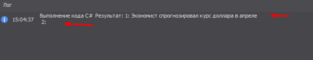

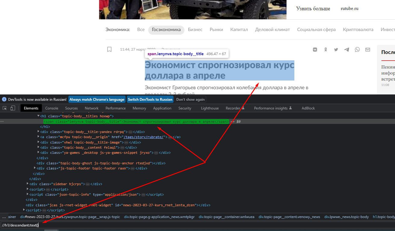

Подскажите в чем проблема, в DevTool xPath выдает ожидаемое, а метод FindElementByXPath получает пустое значение
Пример сайт: https://lenta.ru/news/2023/03/27/kurs/
Не работает xPath2, хотя в DevTool выдается нужный результат
var tab = instance.ActiveTab;
var xPath1 = tab.FindElementByXPath("//h1/span[text()]", 0).InnerText;
var xPath2 = tab.FindElementByXPath("//h1/descendant::text()", 0).InnerText;
return $"1: {xPath1} \r\n 2: {xPath2}";

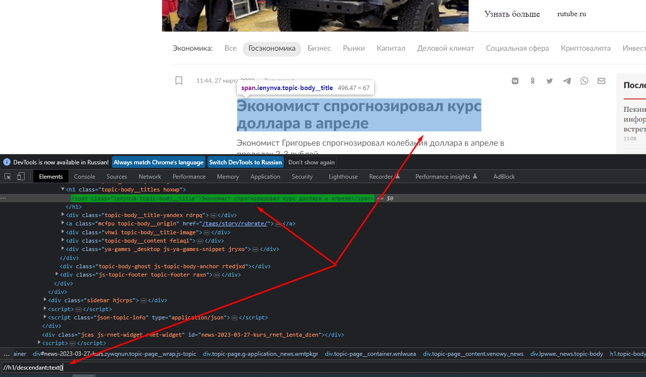

Логика была в том чтобы из тега h1 получить текст, но проблема в том что иного есть тег h1 и в нем текст, а иногда h1 и вложенный тег в котором текст.
Эту задачу решает такой путь //h1/descendant::text(), но метод FindElementByXPath не может его нормально обработать и выдает пустое значение, хотя на скриншоте видно что элемент был найден.
Еще раз внимательно прочитайте:
Логика в том, что вы указываете найти текст и достать из него текст...Что не логично. Соответственно нужно найти span и достать из него текст.
Когда вы пытаетесь найти через devtools - вы ищите целую строку где есть текст. А когда вы используете xpath - вы говорите боту - найти мне xpath Имя которого text, а в конце вы просите достать из текста - текст .InnerText
