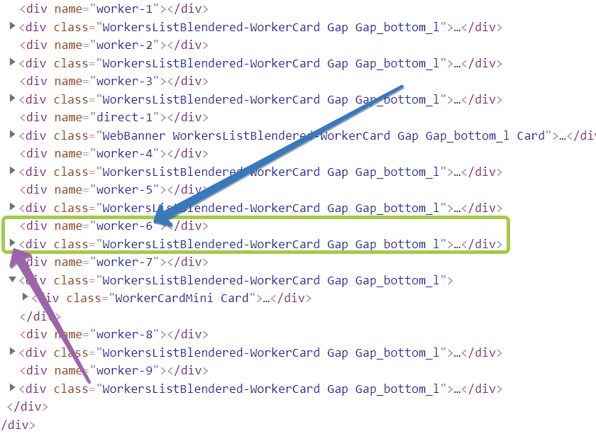

Всем привет. не могу понять как быть. с "уровнями" всё понятно. но вот решил поэкспериментировать с яндексом и немогу понять как быть то есть как привязать уникальное значение. скрин прилагаю. зелёным выделил то что надо. синим уникальное значение. но как связать без уровней понять не могу... понимаю что просто.....
Примерно так, писал вручную, так что не знаю, верно ли сложил, не на чем проверить.
//div[@name="worker-6"]/following-sibling::div[contains(@class,"Worker")]
Реакции: baracuda

Благодарю... именно "following-sibling" и искал.. Ну и конечно же закрыть нужно границу /preceding-sibling::*
