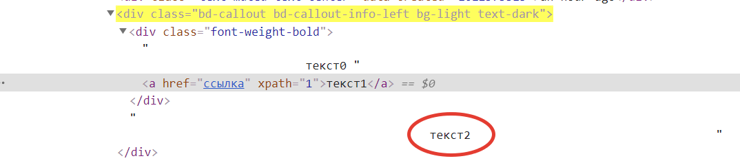

Буду краток... как исключить текст0 и текст1
нужен только текст2
Заранее спасибо

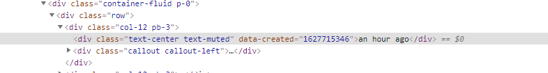

Очередной тупик! кто нибуть подскажет причину
//div/@data-created
хочу взять время. но переменная пустая.

@data-created это атрибут узла, а див это узел
//div[@data-created] это найдет узел div с атрибутом data-created
если надо получить : an hour ago , то это innertext а если надо получить значение data-created то надо его указать
Кого его?

ну можно методом тыка тестировать варианты )
Ну визунчик, что говорить. У меня времени к сожалению не состав вагонов.
Почему
//a/@href берет ссылку из тега. Мой же вариант, время не берёт из тега!
