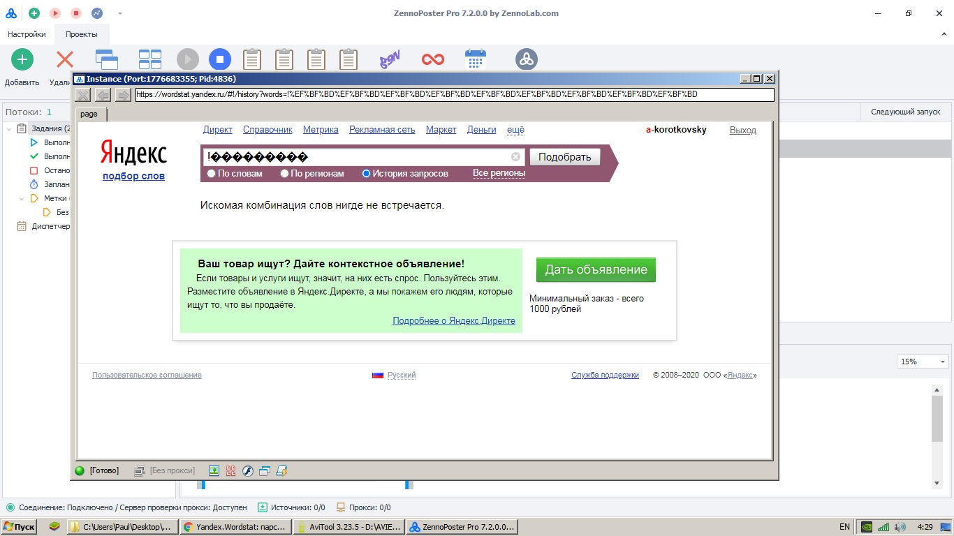

Не могу решить задачку. В строке ввода в вордстат шаблон пишет символами, вместо русских слов.Но по английски пишет корректно. Что проделать для корректной работы?)
Добрый день!
Проверьте кодировку файла words. Возможно, там ANSI.
Проверить можно при сохранении в блокноте, например

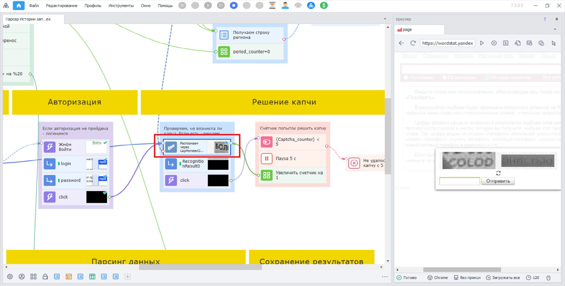

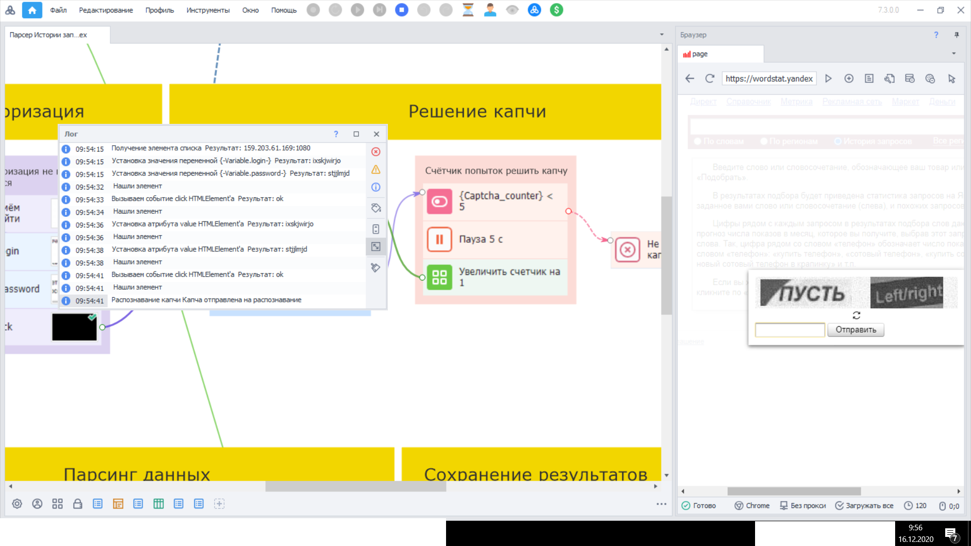

При проверке капчи программа зависает
В каком плане зависает? В логе что-то появляется? Сколько ждали?
И ещё обновите шаблон, текущая версия не так выглядит

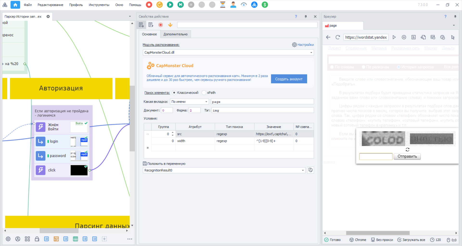

    382,9 KB · Просмотры: 369
Капча сервис CapMonsterCloud так и должен быть?
Раньше капчи решали через него? Или сейчас с других шаблонов?
Другие сервисы тоже залипают. Решали, отклик 5-10 секунд в других приложениях.
