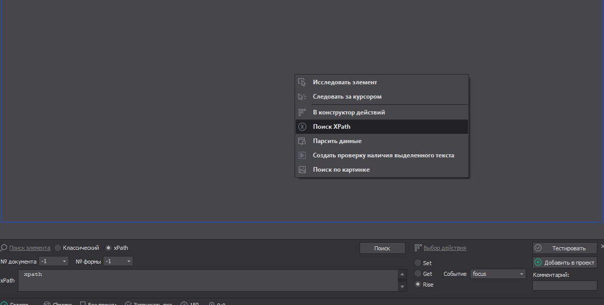

Проверять какой то элемент страницы через обычный кубик, как выше уже посоветовали (через focus), с помощью регулярного выражения, xPath, class, id, name какого то важного элемента страницы или текстовую составляющую страницы. Приложил пример шаблона для некоторых видов проверок.
