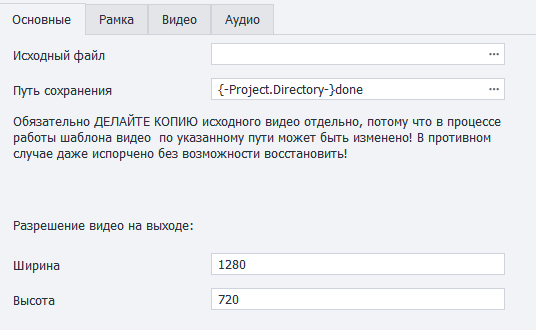

Далее входные настройки.
Основные.
Исходный файл. Укажите путь к видео, которое хотите размножить.
Путь сохранения. Папка, в которую будут сохраняться готовые копии.
Разрешение видео на выходе. Считается с рамкой (см. далее).
Важно! На всякий случай все таки сделайте копию входного видео, потому что в процессе работы шаблон изменяет его.

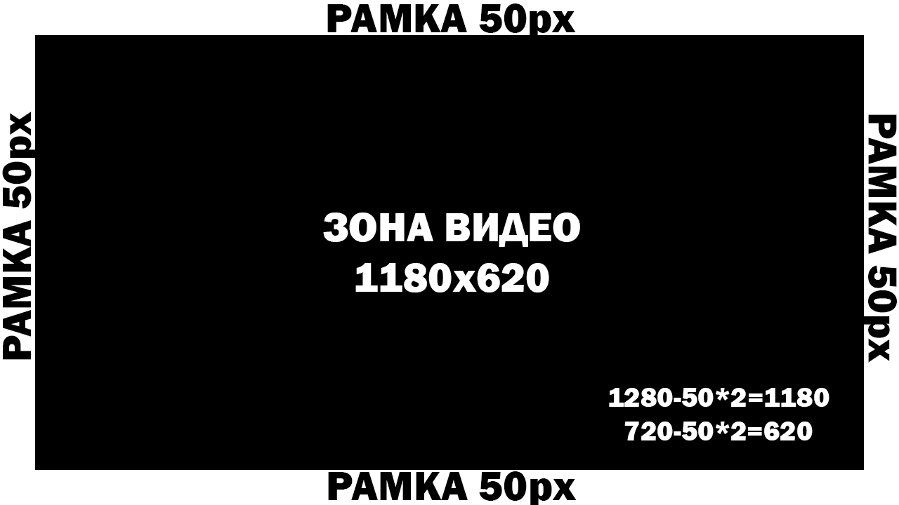

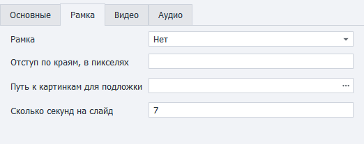

Рамка.
Отступ по краям, в пикселях. Если выставить 1280x720, то само видео получится 1280-Y*2x720-Y*2, где Y - отступ для рамки. Например, разрешение видео на выходе 1280x720, а отступ по краям 50 пикселей, само видео получится 1180x620 и с каждой стороны по 50 пикселей рамки.
![расположение пример.png](/discussion/data/attachments/72/72792-440497cf4318d7f42861eb1a1a6a493a.jpg)

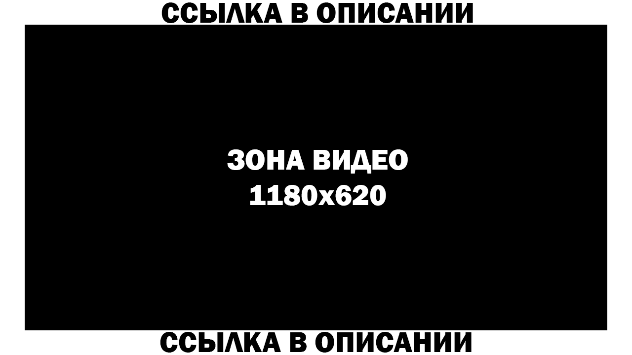

Путь к картинкам для подложки (рамки). По сути из этих картинок будет создано слайд шоу, а потом на него наложено искаженное входное видео. Можно оставить для рамки и одну картинку, а в места, которые будут видны зрителю, вставить какую-либо информацию (как в примере 3).
![ссылка в описании.png](/discussion/data/attachments/72/72793-9f04db30904b4c1059a407ddec689e76.jpg)
Сколько секунд на слайд. Тут все очевидно, но нужно отметить, что если слайд всего один, то можно написать любое число больше нуля.

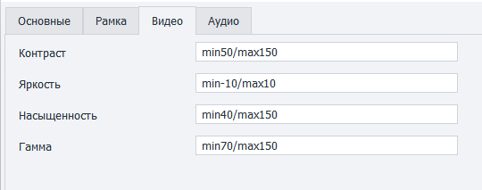

Видео.
Для каждого параметра устанавливается значение в диапазоне от min до max.
Стандартное значение для контрастности, насыщенности, гаммы = 100, для яркости = 0.
Устанавливайте параметры на свое усмотрение. По умолчанию выставлены те, которыми пользовался я, но это точно не идеал.
Например, если вы не хотите, чтобы гамма менялась вообще, то ставим стандартное значение в min и max, min100/max100.

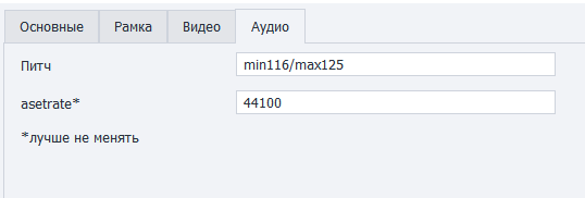

Аудио.
Питч. Чем больше, тем голос грубее. Этот параметр тоже берется рандомно от min до max. Стандартное значение = 100. Если хотите, чтобы на всех копиях голос был одинаковым и чуть ниже, то ставим, например, min110/max110.
Asetrate. Правда. Лучше не менять.
