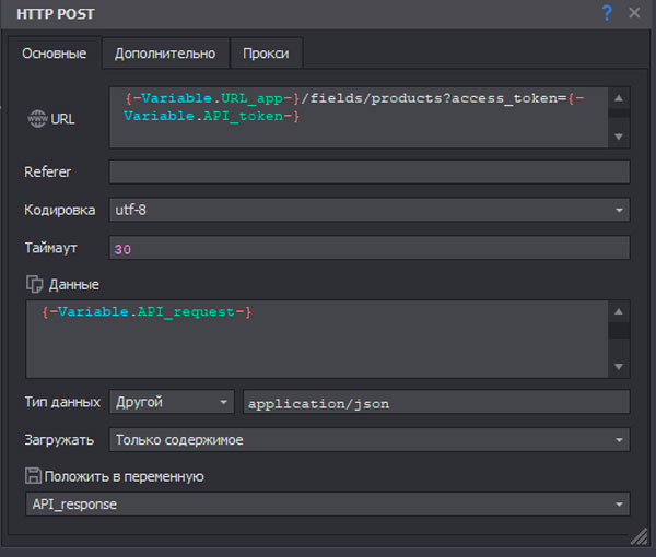

Для начала, нам нужен URL-адрес, при обращению к которому Directus поймет, что мы планируем создавать поля в определенной коллекции. Согласно документации, формируется он следующим образом: https://URL_приложения/fields/имя_коллекции?access_token=наш_токен_юзера_api.
Так же, нам нужны структурированные в JSON данные, в которых указанно наименование коллекции, имя и тип поля. Для поля sku, коллекции products, JSON будет таким:
Для создания поля, в общем коде обучающего шаба (namespace DirHelper) я создал классы Field и FieldMeta:
А в кубике создал экземпляр данного класса, заполнил его свойства, и преобразовал в JSON, используя встроенную в ZP библиотеку Newtonsoft:
После чего, отправил POST-запрос на URL, о котором писал выше, и в ответе получил следующую информацию:
А вот так выглядят настройки кубика POST-запроса:
Поздравляю, поле sku, коллекции products успешно создано! Остальные поля создаются аналогично, я не буду повторяться. На этом работу по созданию полей сворачиваем и приступаем к работе с данными.

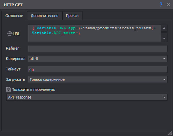

Теперь попробуем получить все элементы коллекции. Для этого нам опять нужен URL, при обращении к которому Directus вернет список элементов коллекции — https://URL_приложения/items/имя_коллекции?access_token=токен_для_юзера_api.
Внимательным откроется, что URL идентичен тому, к которому мы обращались чтобы добавить элементы коллекции. А разница будет только в типе запроса — для добавления мы использовали POST, а для получения будем использовать GET. Так выглядят настройки кубика GET:
Я не буду приводить здесь весь ответ сервера, чтобы понять как выглядит JSON в нем, достаточно пары элементов:

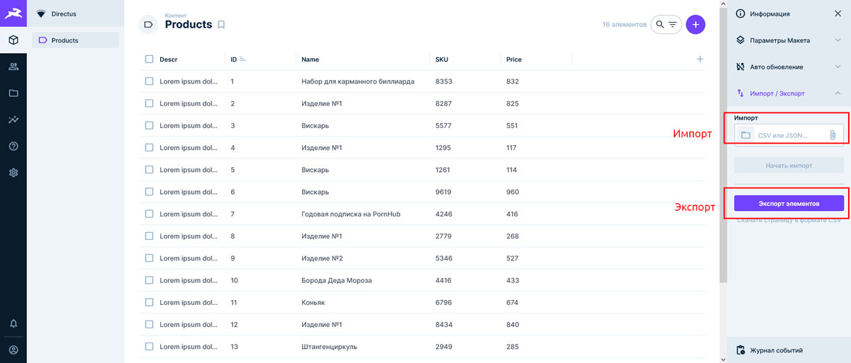

ИМПОРТ/ЭКСПОРТ КОЛЛЕКЦИЙ
Через web
Доступен экспорт в .csv, json, xml. Так же можно выбрать поля, которые нужно экспортировать и указать количество экспортируемых элементов. Через API тоже можно.
Через web
