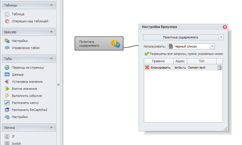

Добрый день ув. форумчане. Столкнулся с необходимостью подменить загрузку .js, как это можно реализовать? Смотрел в кубиках, ничего не нашел, может быть плохо искал. + Было бы не плохо, если б еще поделились информацией как можно заблокировать загрузку определенного скрипта на странице (не все скрипты). Надеюсь на вашу помощь. Спасибо.

думаю, по политике содержимого можно заблокировать урл или часть урла
ок, допустим, но как можно заблокировать скрипт, прописанный на странице? + хотелось бы про подмену узнать :-)

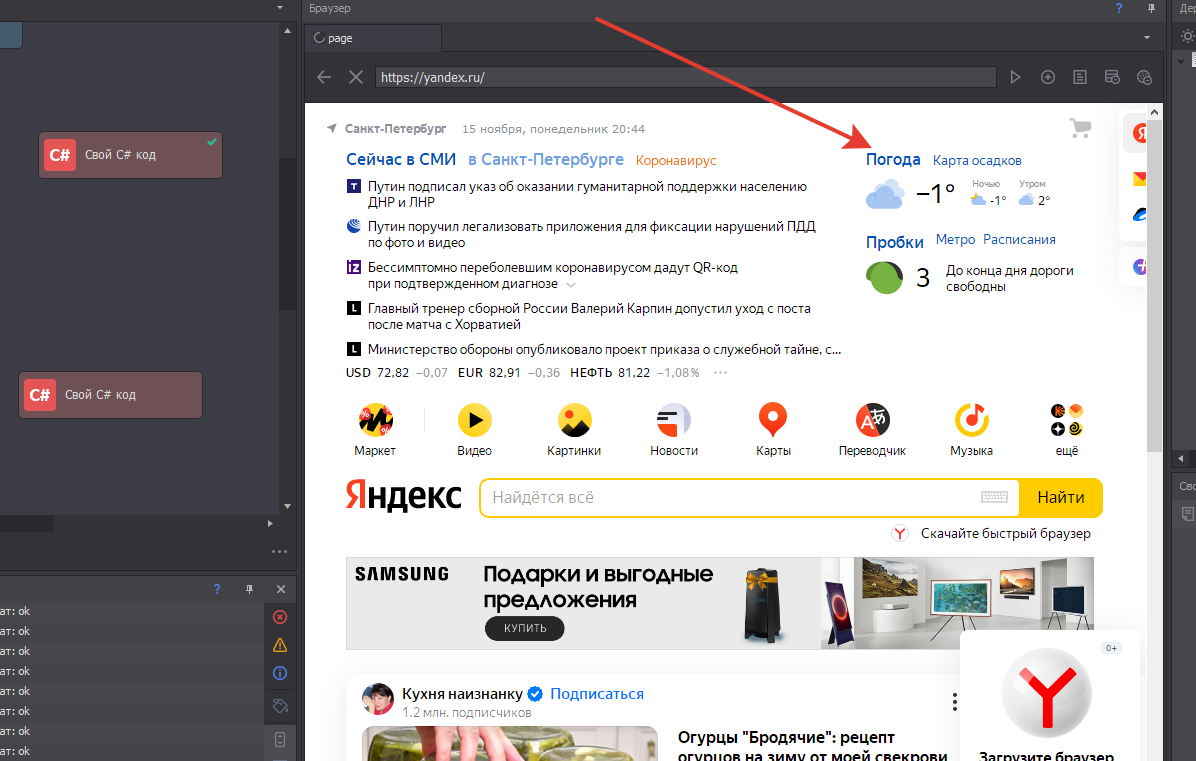

@nicanil подскажи пожалуйста почему эта штука не работает?
Решил потыркаться и попробовать, что это такое, тупо решил заменить на странице Яндекса слово "Погода" на "Пагода"
instance.ChangeResponse("https://yandex.ru",
    new List<string>
        "Погода"
    new List<string>
        "Пaгода"
Tab tab = instance.ActiveTab;
if ((tab.IsVoid) || (tab.IsNull)) return -1;
if (tab.IsBusy) tab.WaitDownloading();
tab.Navigate("https://yandex.ru", "");
И как была там "Погода" так "Погода " и осталась после выполнения кубика! Что не так?

это меняет данные в запросах. если не поменял значит эти данные пришли не через запросы с этой регуляркой. а может даже и вообще не через запросы, так как в мониторе есть сокеты.
в общем надо ловить конкретный запрос и глазами там видеть те данные которые надо поменять.

я в принципе и хотел что-то подобное сделать, думал этот метод уже на сформированной странице проведет замену если URL совпали, хотя название метода нам как-бы намекает что замена идет в содержимом запроса :D.
