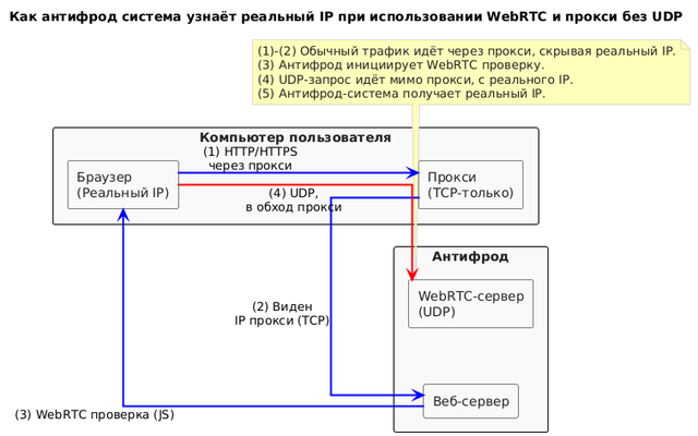

Как именно WebRTC «сливает» ваш реальный IP?
Схема. Как браузер сливает реальный IP по UDP
Когда мы заходим на сайт (например, antifraud.com), антифрод-система подгружает в браузер специальные JavaScript-скрипты. Обычно эти скрипты сильно зашифрованы (обфусцированы), так что прочитать их невооружённым глазом крайне затруднительно.
Шаги детекта:
- Сайт делает запрос к своему внутреннему серверу по TCP (обычный запрос fetch).
- Антифрод-система отвечает и «говорит» браузеру: «Сделай-ка ещё дополнительный запрос на мой STUN-сервер по такому-то порту». Так инициируется дополнительная проверка.
- Браузеру ничего не остаётся, как выполнить этот запрос. И никакие антики не смогут этому помешать, поскольку невозможно выловить и заблокировать все адреса.
- Браузер выполняет UDP-запрос — ведь к STUN-серверу нужно обращаться именно по UDP.
- Антифрод легко сопоставляет ваш «обычный» TCP-запрос (через прокси) и UDP-запрос (напрямую) в рамках одной сессии.
- Если IP-адреса разные — значит, вы используете прокси или VPN.
- Таким образом можно определить ваш реальный IP (или хотя бы VPN-IP).

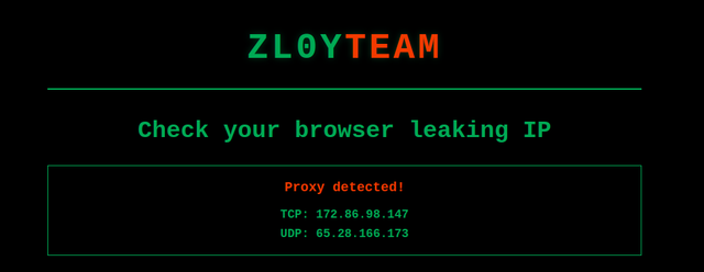

Пример: можете проверить работу этой схемы через наш тестовый сервис:
http://172.86.65.208:8080/
Алгоритм там реализован таким же образом, как описано выше.
