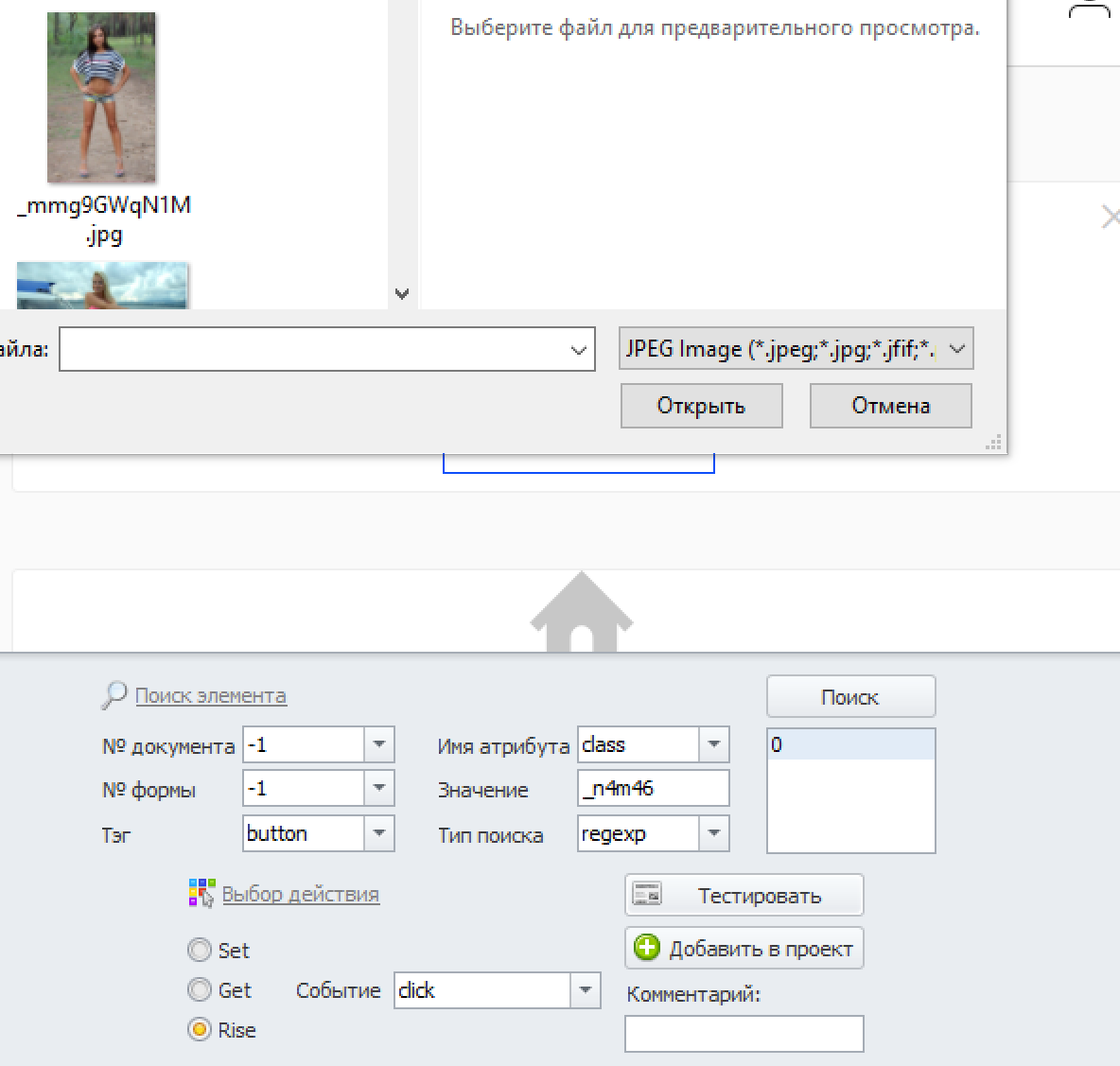

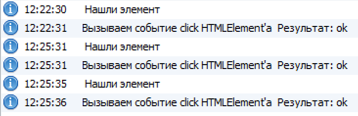

Можете подсказать, в чем разница.
В Project.Maker при нажатии тестирования, у меня открывается окно загрузки.
После добавления в проект, максимум, что я вижу это успешный лог.
Пробовал через запись в Project Maker (в момент записи залив фотографии работает корректно) уровень эмуляции менял, но такое ощущение, что что-то упускаю. Просьба помочь.

Файл для загрузки стоит не в правильном месте.
qzen4i
01.05.2014
1 408
315
Он должен стоять до места клика

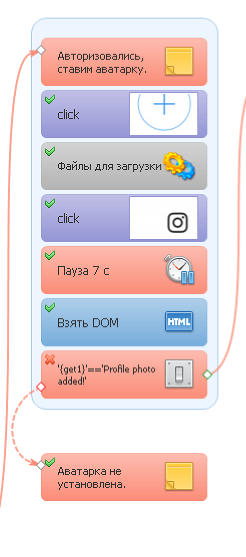

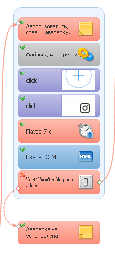

Sz5
10.12.2012
157
186
попробовал еще раз, уже в режиме записи поставить аватарку. Шаблон выдал загрузку между кубиками click, фотография успешно добавлена.

Шаблона как такового нет, застопорился на установке фотографии.

У меня в шабе по инстаграму загрузка авы стоит так:
Tab inst = instance.ActiveTab;
instance.SetFileUploadPolicy("ok", "");
instance.SetFilesForUpload(Тут путь к фото в кавычках, или переменной);
var UpladButton = inst.FindElementByAttribute("button", "innertext", "Add a profile photo", "regexp", 0);
System.Threading.Thread.Sleep(3500);
UpladButton.Click();
Вроде должно работать, но не ручаюсь на все 100%, я не волшебник, я только учусь.)
