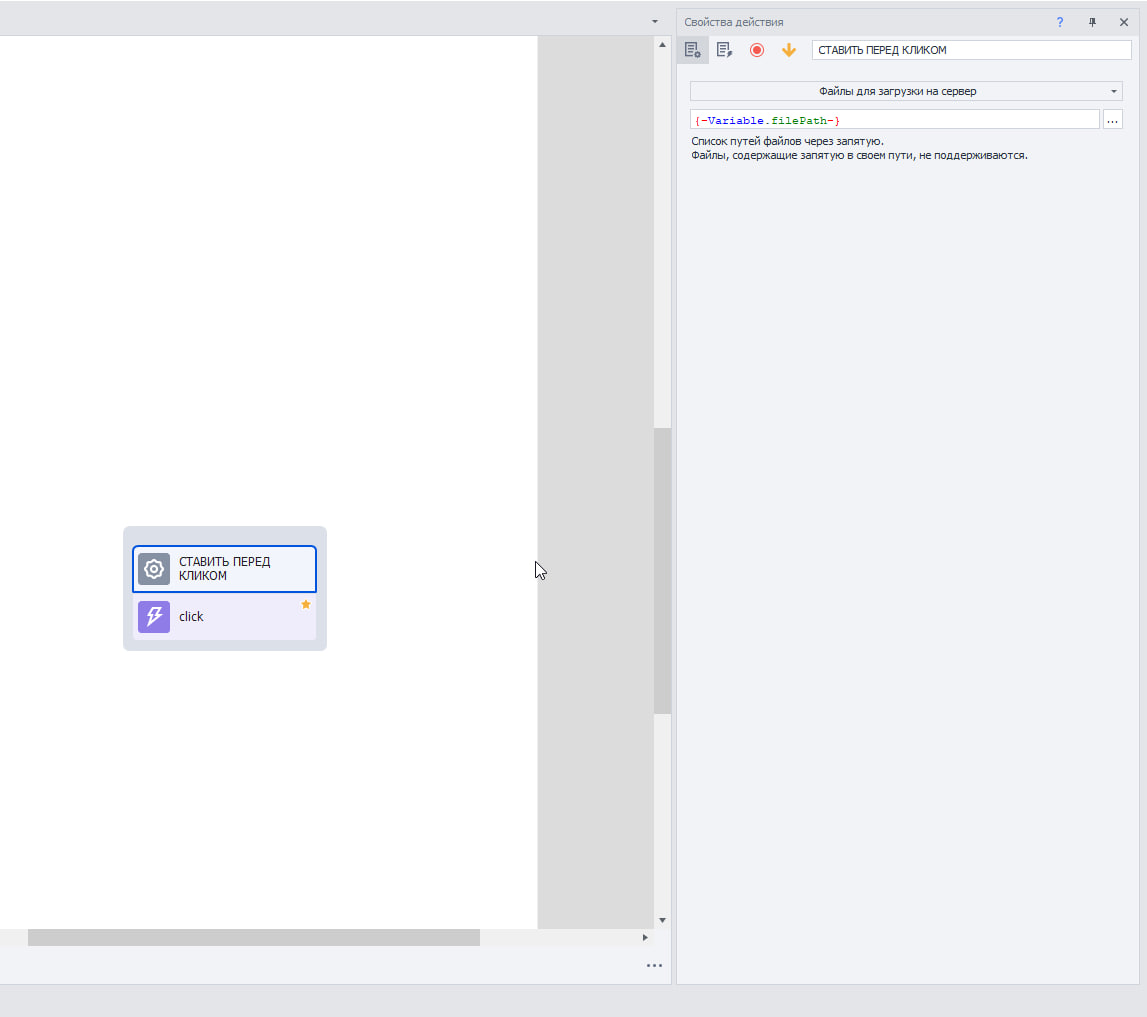

Но, как оказалось, проблема заключалась в моем незнании как правильно загружать файлы на сервер.
Решение кубиком
135288
Решение на C#
1. Сниппет аналог экшена "настройки - файл для загрузки на сервер":
// СТАВИТСЯ ПЕРЕД КЛИКОМ
   instance.SetFileUploadPolicy("ok", "");
   instance.SetFilesForUpload(project.Variables["MY_VARIABLE"].Value);
