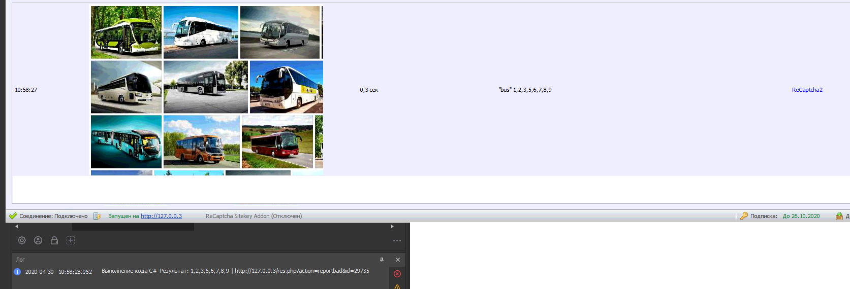

вот так отправил скрин из яндекс картинок :-)
string captchapath = project.Variables["img_file"].Value; // путь к картинке
string b64strcaptcha = Convert.ToBase64String(System.IO.File.ReadAllBytes(captchapath));
bool fullAnswer = false;
string task = "Select all images with a bus"; // задание для рекапчи 2
var answerString = ZennoPoster.CaptchaRecognition("CapMonster2.dll", b64strcaptcha, String.Format("Task={0}&FullAnswer={1}&CapMonsterModule=ZennoLab.ReCaptcha2", task, fullAnswer));
return answerString;
вот что получилось в ответе
54808

dobrohod
15.10.2018
