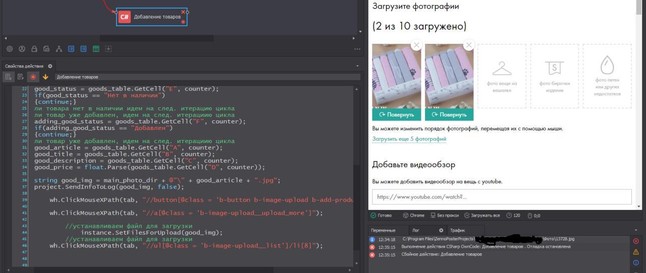

Всем привет, такая проблема:
устанавливаю картинку для загрузки:
instance.SetFilesForUpload(good_img);
на сайте можно загружать сразу много фоток, и там где мне нужно загрузить одну фотку, почему-то она у меня постоянно загружается дважды.
может кто сталкивался, как это исправить ? вариант с нажатием крестика и удалением 2-й фотки не подходит.

попробовал через кубик, тоже самое, указал путь к файлу, потом клик на сайте "перейти к загрузке фото", после чего 2 одинаковых фото грузит =(( хотя в браузере вручную когда делаю все ок, грузит 1 фото выбранное

да по факту это весь нужный код и есть:
project.SendInfoToLog(good_img, false); //установили путь к картинке
wh.ClickMouseXPath(tab, "//button[@class = 'b-button b-image-upload b-add-product__button']"); //клик по кнопке Перейти к загрузке фото, после чего сразу открывается менюшка для загрузки фоток и загружается одна и та же фотка 2 раза как на скрине
(в браузере вручную такой проблемы нет и уже попробова и кубиком стандартных, та же фигня грузит фотку 2 раза).
А в логе, я для себя просто путь проверял к картинке, что 1 раз указан.

на видео видно что при ручной загрузке в зенке, окошко запроса файла вылезает 2 раза, просто в ручную вы отмену нажимаете, а в автомате зенка на 2-й запрос отдает тот же файл.
Очень похоже что это баг зенки. у вас версия 7.1.2.0. попробуйте демку с 7.1.7.0 возможно там нет этого. но проверить я не могу, так как не могу завести аккаунт с добавлением товаров.

блин я че-то задумывался о том что может быть баг, пробовал в 5.41.0.0 тоже самое =( ну попробую еще демку 7.1.7.0
