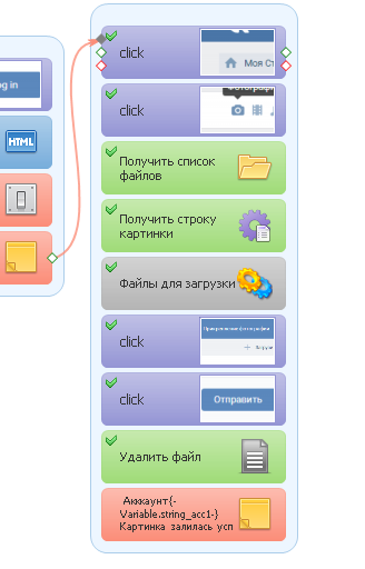

Здравствуйте
Я разобрался как загружать одну или две картинки
а как сделать так чтобы выбирались картинки из папки а не из директории к картинке
тоесть мне нужно чтобы по порядку загружались картинки из папки
чтобы из папки выбралась картинка и загрузилась

В этой теме прочел и разобрался
Но, он берет первую картинку, а как сделать так чтобы при следующем выборе аккаунта бралась другая картинка следом и тому подобное, в переменной он ставит первую картинку и она не меняется, как быть?

Кому интересно, сам разобрался в итоге сделал так чтобы из списка брал первую строчку, т.е первую картнинку и удалять её из папки и тогда всё как надо работает.
