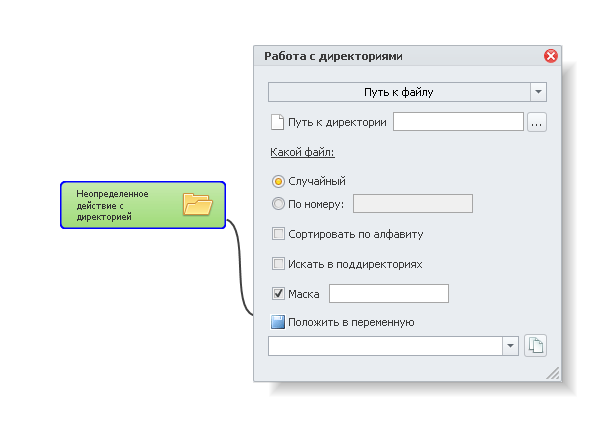

Попробуй вот так:
Маска на случай если в папке хлам лишний есть. Организуй после получения пути до файла его перенос в другую папку и там уже с ним дальше работай в текущем потоке, это чтобы случайно не оказалось, что 2 потока одновременно работают с одним файлом, по идее если 2 выберут случайно один и тот же файл, то одновременно они его переместить не смогут (можешь подстраховаться задавая файлу при перемещении рандомное имя символов из 30-50) и 1 уйдёт в ошибку и после ошибки опять на выбор пути до файла.

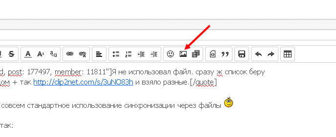

В будущем было бы не плохо, чтобы ты подгружал изображения на форум вот так:
Это чтобы нам было удобнее отвечать. Если не знаешь удобный софт для этого, спроси у меня в личке, я такой знаю.

Попробуй вот так:

Средне понял, буду тестить.
В маске писать расширение файла? Тоесть zpprofile?
В таком формате: *.txt - расширения любые свои подставляем. Но если у тебя там всё аккуратно и ничего лишнего нет, то этот пункт избыточен.
