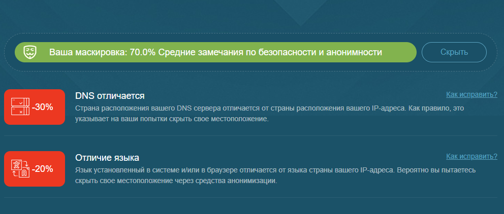

У меня что то прокси ставятся , но Ip отдает домашний
И почему то когда тестировал на домашнем такая картина
Что делаю не так ?

С генерацией языков есть проблема, можете свои подставлять, днс в хроме полностью не скрывается
Что бы не вылезал домашний, нужно делать сверку переменной "IP" с локальным айпишником и если совпадают - снова к пункту 1.
