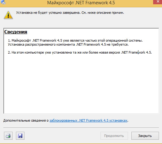

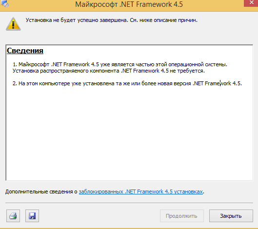

Попробуйте обновить Net.framework, и редисты vc2008, vc2010.
Реакции: S16er1um
Cпасибо.

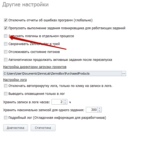

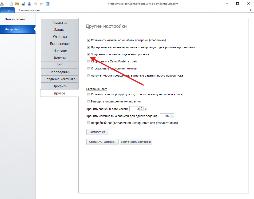

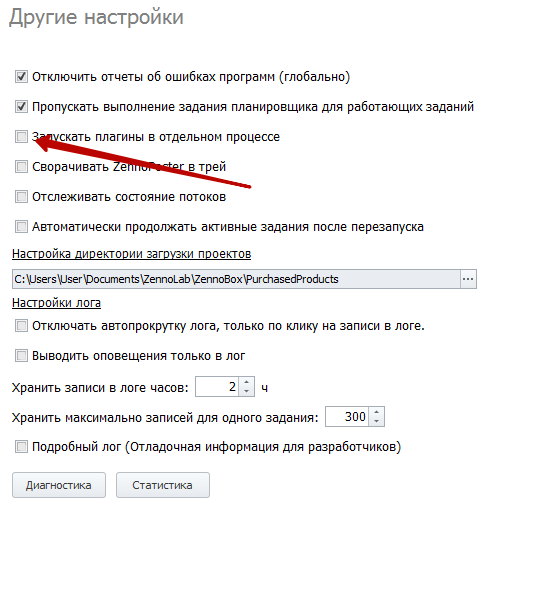

По поводу первого сейчас попробую, а по поводу 2го это конкретно ПМ? У меня же проблема с ЗП. Или там связь есть?
Cпасибо.
Влияет. Плагины также есть и в настройках ZP.
А ещё этот параметр каждый раз скидывается на 10 , если программа сама закрывается
Сделал всё что вы выше написали, пока работает стабильно уже пару часов. Спасибо

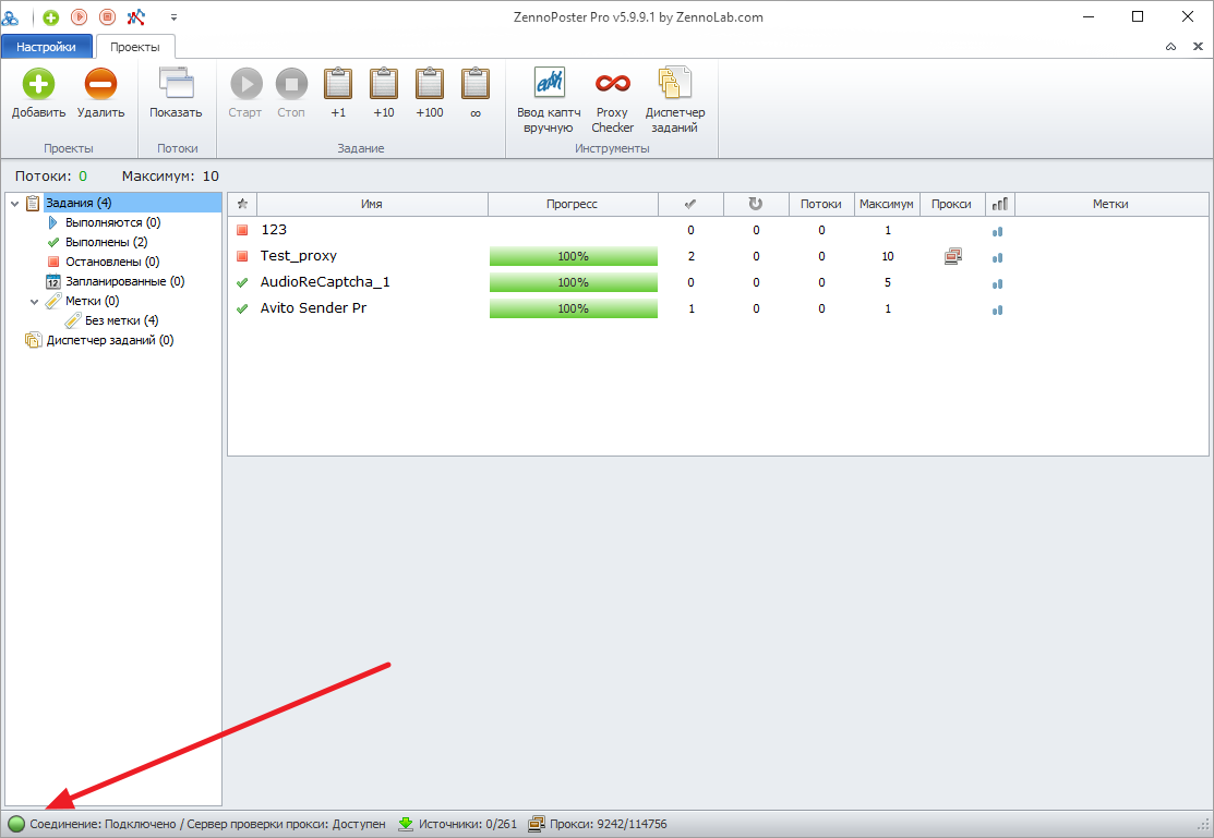

Мы Вам ответили в тикете в тот же день, когда вы прислали логи. По логам у вас проблема со временем. Некорректное время.
Реакции: S16er1um
Вроде всё верно настроено и синхронизация стоит. Или что я не доганяю?

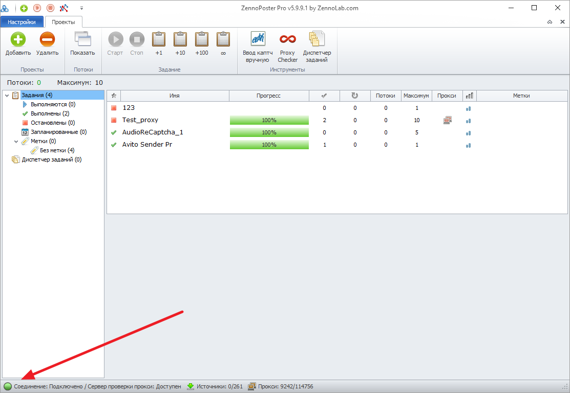

Соединение есть, когда программа закрывается?
