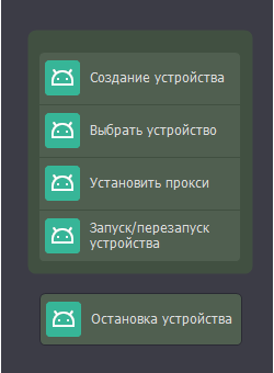

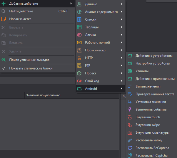

Быстрый старт осуществляется с помощью 4х кубиков: Создаем устройство, выбираем его, проксируем, запускаем.
Создание, выбор и запуск находятся во вкладке “Действия с устройством”, проксирование во вкладке “Настройки устройства”.
115266
В кубике с названием надо обязательно указать переменную для индекса создаваемого устройства (индекс генерируется автоматически), а в кубике выбора указать эту переменную что бы он по индексу выбрал нужное устройство.
Всё, машина запущена, можно начинать с ней работать.

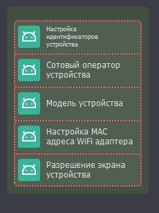

Теперь немного нырнем в параметры устройства, вкладка “Настройки устройства”.
115267

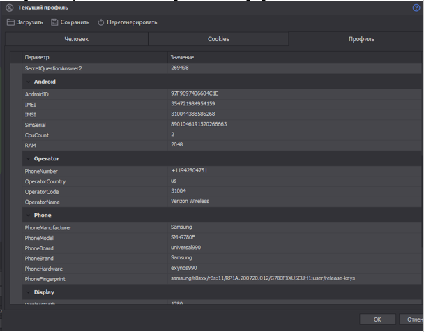

В целом, сам ZennoDroid генерирует вполне сносные параметры, лично я в обязательном порядке меняю разрешение экрана, потому что по умолчанию там планшет получается и докидываю ядер с оперативкой, что бы устройство пошустрее было. Все настройки которые вы тут задаете они сохраняются в профиль.
115268

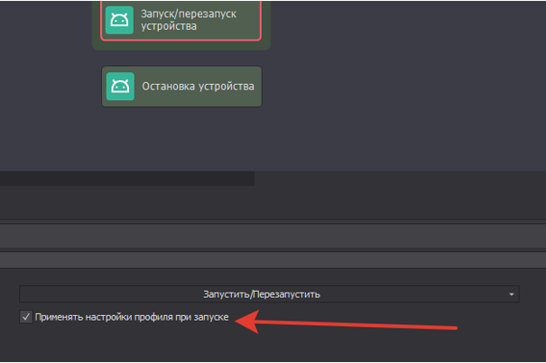

Что бы они применились, надо запускать устройство с параметром применения настроек профиля.
115269
Теперь попробуем мальца изменить параметры .

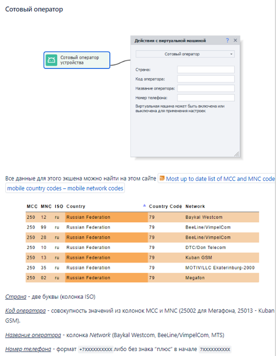

Если с настройкой IMEI, Android ID все понятно, то с оператором нужно знать некоторые моменты, они прописаны в документации ZennoDroid.
115270
Вот сайт с требуемыми данными https://www.mcc-mnc.com/
По поводу смены модели устройства, если с производителем всё понятно, то модель надо указывать (на пример для самсунга) не Galaxy s10+, а SM-G975X, иначе вы даже проверку устройства не пройдете при попытке авторизации в гугл плей.
Поля ro.product.brand и ro.product.board надо искать в файле build.prop для требуемой модели, файл этот находится в гугле за 5 минут.

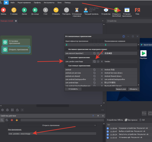

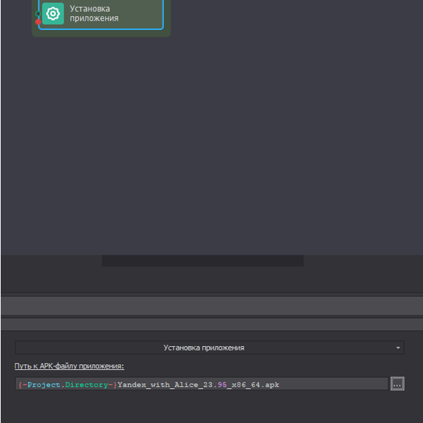

Теперь после того как мы настроили устройство и запустили его, можно на него что-нибудь установить, для этого идем на вкладку “Действия с приложениями”. Установим яндекс браузер, для этого надо просто указать путь к апк файлу.
115271
Вот мы накатили наше первое приложение, теперь его надо запустить, для этого выберем в этом же кубике пункт “Открыть приложение”, нам надо указать имя приложения, для того что бы узнать его имя мы идем на вкладку “Установленные приложения” и там находим наш яндекс браузер и копируем его название, затем подставляем его в кубик и пробуем запустить.
115272
По такому же принципу (через название приложение) осуществляется работа с остальными опциями в кубике “Действия с приложениями”.

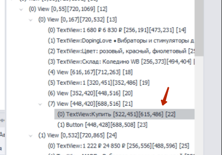

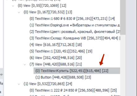

По поводу поиска элементов на экране, для этого есть 4 метода

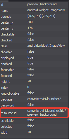

instance.DroidInstance.AppiumDriver.FindElementById(); - по атрибуту resource-id
115293

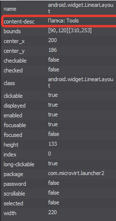

instance.DroidInstance.AppiumDriver.FindElementByAccessibilityId();- по атрибуту content-desc
115292

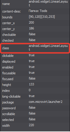

instance.DroidInstance.AppiumDriver.FindElementsByClassName(); - по атрибуту class
115291
С поиском через xPath думаю вопросов быть не должно.

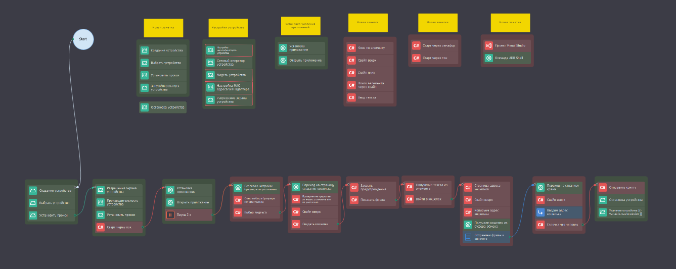

Все эти методы добавлены в общий код шаблона который я прикрепил к статье.

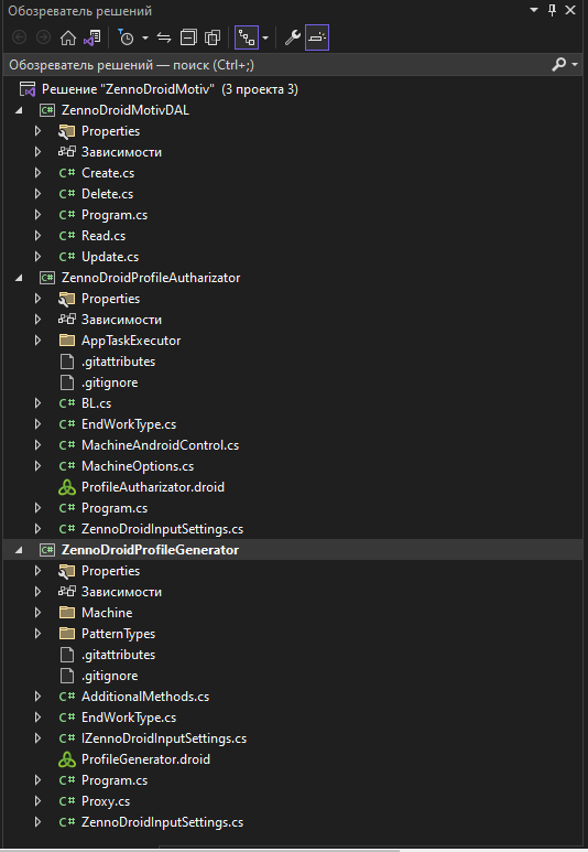

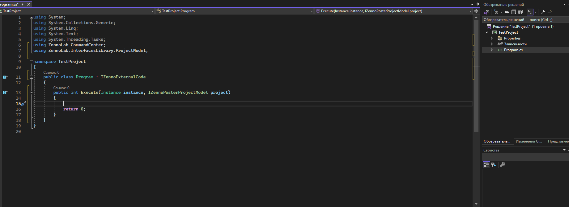

ZennoDroid + VisualStudio
Ну это прям для тертых калачей)
Прямого подруба vs к zd как vs к zp нету, придется мальца повозиться.

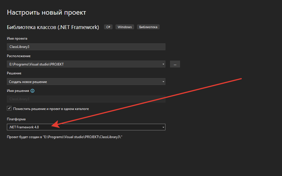

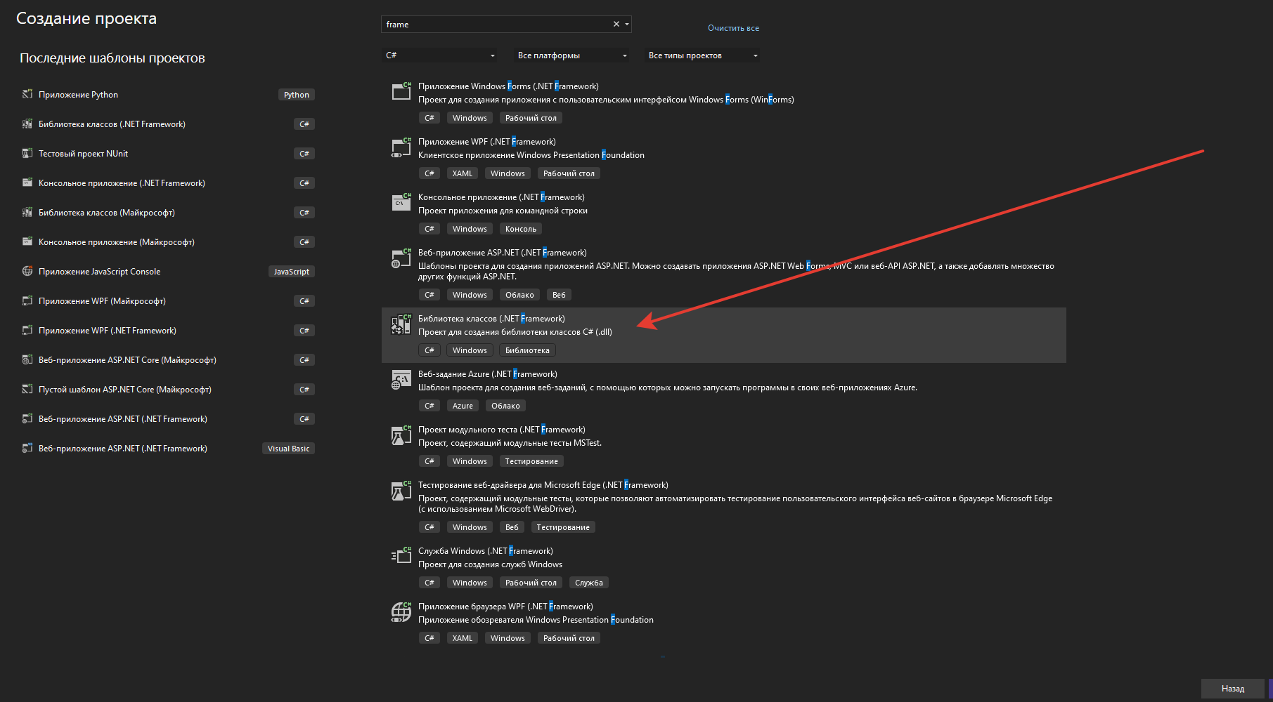

Сначала нам надо создать проект либы в студии.
115277
115279

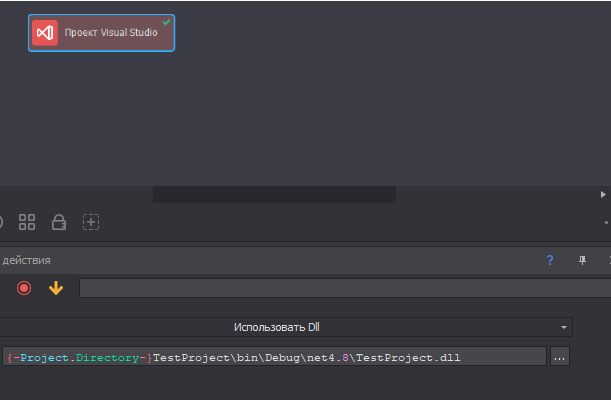

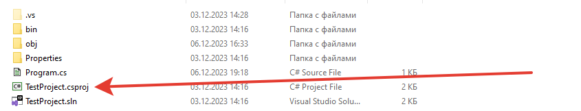

Затем в папке проекта вам надо найти файл ProjectName.csproj (лежит рядом с файлом sln)
115280
и открыть его с помощью блокнота, удалить содержимое и вставить такое.

Создать класс Program, унаследовать им интерфейс IZennoExternalCode и реализовать его.
115281
В итоге получаем вот такое.
Метод Execute является у нас точкой входа. Тут мы уже можем развернуться как следует, подключить другие проекты, насоздавать пространств имен, классов, методов и прочей бесовщины). Крупный проект на пример может вот так выглядеть.
115282
Намного удобнее чем простыню делать в общем коде.
А теперь расскажу как это в проект подкинуть. Кубика VisualStudio как в зенопостере у нас нету. Но я как то копался в документации Zennodroid и нашел там один пример проекта в котором этот кубик откуда то был, в итоге я его просто методом копирования переношу в свои проекты, с вами я им тоже поделюсь в файлах к статье.
115283
В кубике мы уже просто указываем путь к dll нашей либы и запускаем его.

Ну а теперь давайте используя все полученные знания и напишем простенький шаблон для того что бы заработать нашу первую копеечку.
Для этого мы зарегаем кошелек монетки Neurai (XNA) и нападем с ним на кран.
Шаблон будет прикреплен к статье, код и кубики будут максимально прокомментированы.
115287

Здравствуйте. Подскаижите как пути прописать для решения яндекс капчи? Такая ошибка при запуске проекта:
Тип Время Сообщение
09:43:06 Компиляция кода проекта Ошибка в действии "CS0006" "Metadata file 'C:\Program Files\ZennoLab\RU\ZennoDroid Pro\2.3.7.0\Progs\ExternalAssemblies\Newtonsoft.Json.dll' could not be found".
09:43:06 Компиляция кода проекта Ошибка в действии "CS0006" "Metadata file 'C:\Program Files\ZennoLab\RU\ZennoDroid Pro\2.3.7.0\Progs\ExternalAssemblies\YandexSmartCaptcha.dll' could not be found".
Тип Время Сообщение
Доброго времени суток, Вы видео смотрели? у вас файлы библиотек не добавлены в ExternalAssemblies. Я во второй половине видео подробно рассказываю как её подрубить
Реакции: Дмитрий00007

Я вместе с архивом машины сохраняю и профиль, по идеи когда ты первый раз запускаешь машину с применением настроек профиля они сохраняются в эмуляторе, но я не рискую и поэтому каждый раз после работы пересохраняю профиль
Реакции: Lest и Demiz
А когда тебе нужно взять машину в работу, профиль загружаешь после того, как запустил ее?
сначала загружаю профиль, потом запускаю машину с применением настроек профиля
Реакции: Demiz

Привет. Как я могу пройти вниз по дереву с помощью xpath и получить кнопку именно у первого элемента?
116104
Я бы плясал от названия товара. Понимаю как на обычном постере это сделать, а на дроиде как?
да, и еще вопрос: как сделать прокрутку до верха экрана на дроиде?
Привет, с этими двумя моментами я ещё не сталкивался, поэтому подсказать не могу
