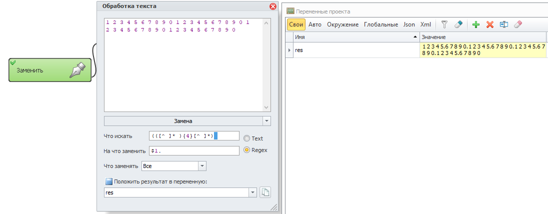

(([^ ]* ){4}[^ ]*)
в конце пробел
Реакции: guloc и orka13
