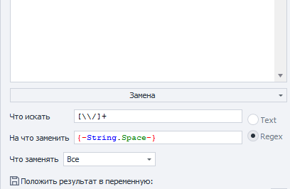

Добрый день. Как можно в переменной заменить при помощи регулярного выражения или в C# следующие символы: /,\ (слэши в разные стороны и запятую) на один пробел?
по идее через эту регулярку
Спасибо за ответ. Сделал таким образом, пишет "Действие не выполнено":
60110
Где-то накосячил?)
Спасибо, буду разбираться
Попробуйте без каких либо [] - просто перед каждым - \ ставить \ = \\
или
string data = project.Variables["ИмяПеременной"].Value;
data=data.Replace(@"\",@" ");
data=data.Replace(@"/",@" ");
data=data.Replace(@", ",@" ");
project.Variables["ИмяПеременной"].Value=data;
или
Спасибо, с C# вроде срабатывает, но в ячейку вместо замененного значения кладет слово "ок"))
Тут нужно без ответа. Просто впишите 2 раза переменную которую нужно править. Ответ отключите.
