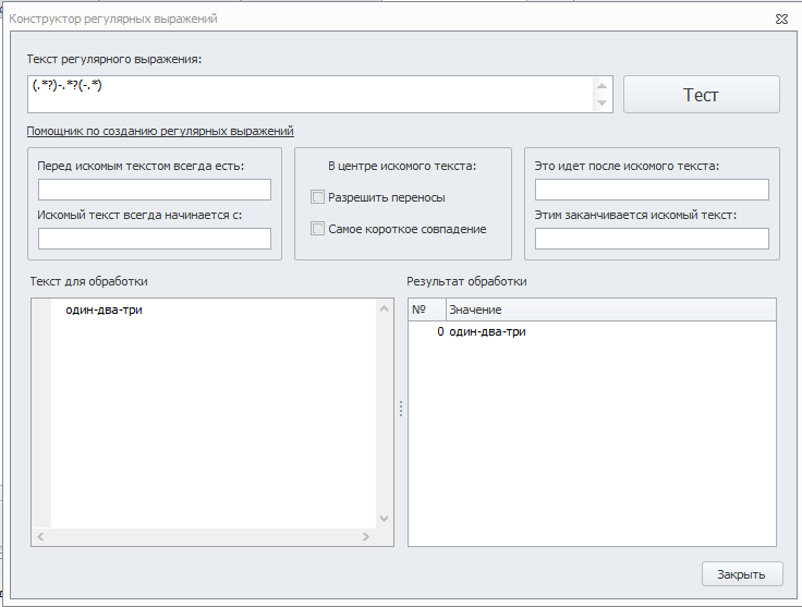

Так, ещё раз.
У меня замена regex, в первом варианте работает замена групп.
Текст для обработки - один-два-три . Регулярка (.*?)-.*?(-.*) - замена на $1$2, результат - один-три.
Работает, если искать Все совпадения, в остальных случаях нет.
А вопрос всё тот же - баг или нет, что не работает замена при поиске первого совпадения, последнего, случайного или указанного.

В последний раз уточню :-)
Исходный текст:
один-два-три
два-три-четыре
три-четыре-пять
Меня полностью удовлетворяет такое поведение, когда ищем
в режиме Regex заменяем на
$1$2
и получаем
один-три
два-четыре
три-пять
Теперь вопрос, почему такие замены на $1$2 не действуют, если выбираем номер совпадения?
Допустим выбрали последнее совпадение, т.е. "три-четыре-пять", но в итоге после замены получим не
три-пять
а буквально
$1$2
Реакции: ZennoScript
