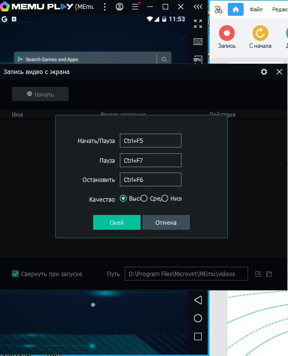

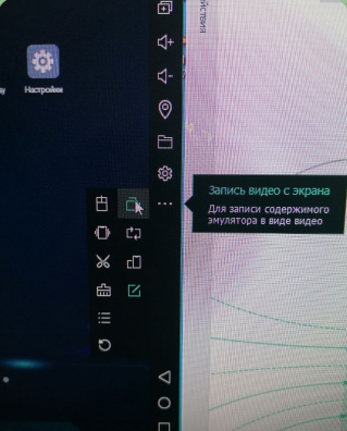

В МЕму есть встроенный запись видео, вот как его активировать и остановить с помощью дроида?
Например в МЕму она включатся вот так:
