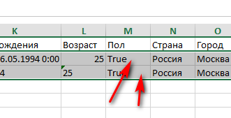

Всем привет. При записи в таблице что-то у меня пошло не так. Я прописал {-Profile.Sex-} чтобы получить ячейку где будет указан пол. А мне в результате добавило значение "True" Где ошибся подскажите

И в одной ячейке почему то дописало к году время а следующую итерацию с того же профиля не дописало. Тоже не пойму почему так.
Так и должно быть - Мужики - True, бабы - false
Смотря какую переменную указываете. {-TimeNow.Date-}?
Как уже сказали выше, макрос возвращает True или False, но можете сделать переназначение с помощью экшена IF и по красному и зеленому выходу назначать доп. переменную с удобным содержимым, напрмиер М или Ж, и ее записывать в таблицу, вместо макроса.
Реакции: tiptopvkr
Вот такую) {-Profile.BornDay-}.{-Profile.BornMonth-}.{-Profile.BornYear-} Через точку день месяц и год. Другой не нашел чтобы все вкуче. Это дата рождения одной ячейкой
По полу - понятно спасибо за помощь) Буду править)
в таблице столбец с датой отфармотировать надо как тип дата.
по хорошему все это дело {-Profile.BornDay-}.{-Profile.BornMonth-}.{-Profile.BornYear-} надо преобразовать в тип данных дата и потом сохранить как строка.
Сработало) Спасибо большое за помощь
