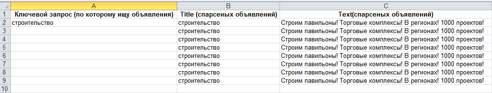

День добрый! Подскажите как заполнять таблицу данными вида хочу написать парсер яндекс директа.
Парсились все значения со страницы "title" и "text" и добавлялись в excel файл в виде:
Заранее благодарен!
29 067
5 717
Если в свойствах таблицы вы выбираете формат экселевской, то добавлять строчки в неен надо как {-Variable.Key-}{-String.Tab-}{-Variable.Title-}{-String.Tab-}

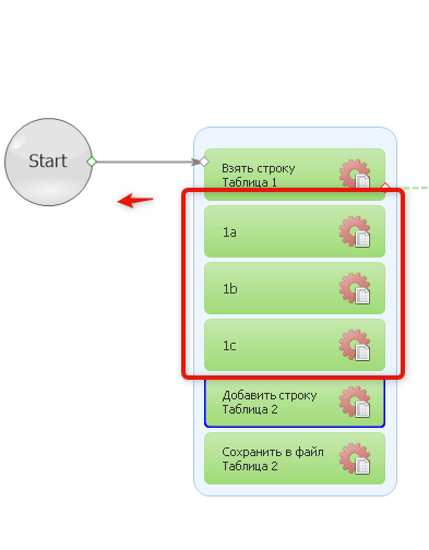

Как раз занимаюсь тем же. Про удаление я и сам понял.
К меня вопрос в другом. Допустим, отработанные данные нужно сохранить в другой Excel файл. То же самое будет нужно при парсинге.
При заполнении итоговой таблицы нужно указать точную ячейку (было бы хорошо, еслиб появился некий экшн "заполнить строчку" по аналогии с "взять строчку").
Допустим я заполнил три ячейки в первом столбце, но для того, чтобы заполнить вторую строчку приходится дублировать экшены изменяя финальные ячейки. Карта растет просто капитально. Нет ли способа попроще?
Проще говоря: Как мне сделать, чтоб файл заполнялся вниз, а не в одну и ту же ячейку?
Lexicon
27.12.2012
1 775
901
Есть такой экшен... добавить строку)

Artproma
01.07.2014
Не могу понять. Скрипт отрабатывает и все заполняется но всегда меняется первая строчка в итоговом файле. Причем подставляются последние данные из переменной.
https://www.dropbox.com/s/0wbh6umbj20rsvp/test excel.rar
29 067
5 717
Artproma
01.07.2014
это все из-за правок в скрипте.... спасибо
