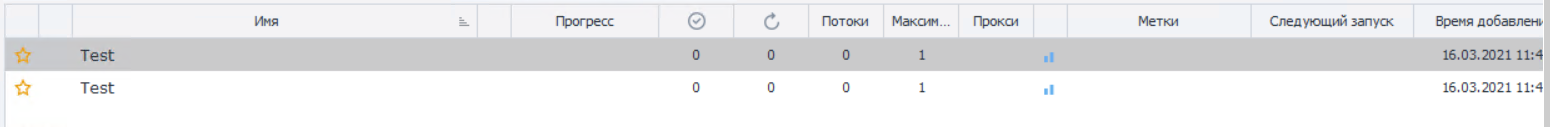

sitnem
03.12.2016
125
79
1. проверка названия шаблона, если название НЕ равно оригинальное название(originalName.zp), то остановка
Так это не проблема добавить два одинаковых шаблона, просто скопировал папку и запустил из другого места.
73992
А.. Типа можно пройтись по ним: узнать кол-во потоков всех клонов... Мы же вроде из одного шаблона можем узнать количество потоков в другом работающем шаблоне?

Meteorburn
23.05.2016
1 516
592
Можно узнать по имени шаблона количество потоков.
Meteorburn
23.05.2016
1 516
592
какая разница, у всех ваших клиентов есть папка C:\Program Files\ZennoLab туда и ппихайте)
как будто у пользователя нет возможности переименовать сам файл шаблона, сделать его копию и т.д. сниппеты подходят только для зеннобоксов.
я бы предположил, что можно как-то задействовать работу с глобальными переменными, но никогда с ними не сталкивался, не знаю как использовать.
еще как вариант (правда уже совсем из разряда костылей - чек потоков от конкретного пользователя на своем серваке).
В шаблоне код, который не даёт запустить проект, если файл проекта и файл шаблона отличается от предустановленного названия.
А если раскопировать шаблон в зено, то получить количество потоков для всех шаблонов с одинаковым названием.
Реакции: djaga и Konrod_m
