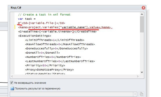

Если вставить в экшен "Код C#", то все работает. Но мне нужно вставять разные переменные.
Пробовал в экшене "Работа с текстом" генерировать весь код, а потом вставить переменную в C#-экшен. Ошибка компиляции.
Через макрос не работает, понятное дело. Но и переменную не получается вставить, потому что вставляю ее в кавычки.
var task = @"Тут место для XML в кавычках. Из-за кавычек тоже не выходит переменную вставить"
@Zymlex , подскажи, как мне xmlWriter.WriteElementString("Name", "Test"); и все это использовать в моем коде?
System.XML в GAC добавил, но все равно не получилось.

Ошибка в следующем,
Внутри строкового типа, находятся " (кавычки), нужно:
а) Экранировать "" (двойными кавычками),
б) Конкатенация @"<tag>"+ variable +"</tag>";
в) String.Format(@"Точное время: {0} часов, {1} минут, {2} секунд", hour, minute, second);
