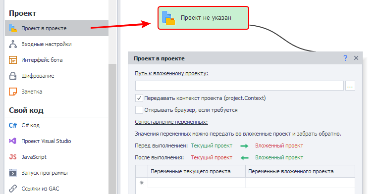

Есть шаблон, в нем производится перезапускать модемы и получение прокси. Есть способ запуска данного шаблона в создаваемых шаблонах?
Вы имеете ввиду, экшен проект в проекте? Не знаю как им пользоваться!
В основном проекте создаете кубик "Проект в проекте" и прописываете путь к подпроекту.
Обмен между осн. проектом и подпроектом можно осуществлять через переменные (если требуется обмен).
