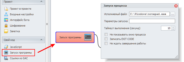

Д Дмитрий621985 Пользователь Joined Jun 3, 2018 Messages 171 Reaction score 6 Points 18 Feb 26, 2019 #1 Подскажите у зенке есть функция запуска программ не с браузера а установленных на жестком диске
Шива Client Joined Feb 5, 2018 Messages 1,095 Reaction score 341 Points 83 Feb 26, 2019 #2 Есть. Запуск программ
Д Дмитрий621985 Пользователь Joined Jun 3, 2018 Messages 171 Reaction score 6 Points 18 Feb 26, 2019 #3 Шива said: Есть. Запуск программ Click to expand... а как?)))
Шива Client Joined Feb 5, 2018 Messages 1,095 Reaction score 341 Points 83 Feb 26, 2019 #4 Дмитрий621985 said: а как?))) Click to expand... Прописать там полный путь до программы
Д Дмитрий621985 Пользователь Joined Jun 3, 2018 Messages 171 Reaction score 6 Points 18 Feb 26, 2019 #5 Шива said: Прописать там полный путь до программы Click to expand... Напиши хотя бы какой нибудь пример пожалуйста
Sergodjan Administrator Staff member Joined Sep 5, 2012 Messages 22,739 Reaction score 10,186 Points 113 Feb 26, 2019 #6 Дмитрий621985 said: Напиши хотя бы какой нибудь пример пожалуйста Click to expand...
Д Дмитрий621985 Пользователь Joined Jun 3, 2018 Messages 171 Reaction score 6 Points 18 Feb 27, 2019 #7 sergodjan66 said: View attachment 36586 Click to expand... Спасибо всё получилось. А кнопочку можно нажать на запушенной программе?
Sergodjan Administrator Staff member Joined Sep 5, 2012 Messages 22,739 Reaction score 10,186 Points 113 Feb 27, 2019 #8 Дмитрий621985 said: Спасибо всё получилось. А кнопочку можно нажать на запушенной программе? Click to expand... Кнопочку в программе к сожалению штатными средствами Зеннопостера нельзя нажать. Можно использовать командную строку, если программа ее поддерживает (второе поле в экшене). Если нет, то можно нештатными средствами воспользоваться: https://zennolab.com/discussion/threads/pm-winapi-ili-upravlenie-oknami-ljubyx-drugix-prilozhenij.27491/ https://zennolab.com/discussion/threads/zennoposter-winapi-dlja-chajnikov-avtomatizacija-ljubogo-desktop-prilozhenija.33709/
