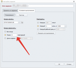

Я как раз и работаю с планировщиком, но рассчитать сколько отработает тот или иной шаблон не могу, т.к. это всегда разное время и поэтому есть цепочка шаблонов в заданиях zenno poster.
Все бат-файлы можно потом поместить в один и запускать родительский.
Можно. Только мне нужно чтобы каждый следующий шаблон запускался, после предыдущего (допустим их 5) и потом цикл повторялся N раз.
Меня в частности интересует добавлять количество повторений в условие заданий через Bat файл. Это возможно?

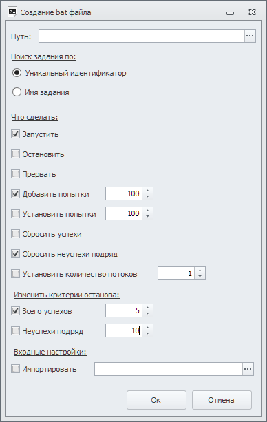

Вы имеете в виду добавление заданий в ZennoPoster?
Потому как запустить, добавить попытки и даже сбросить количество неудач через .bat файл можно:
Это я знаю и делаю. Но если я правильно понял такое можно только для отдельных шаблонов настраивать, разве нет?
А так как у меня цепочка шаблонов, меня интересует добавлять количество повторений в условие заданий через Bat файл. Но такое как я понял невозможно.
Поэтому единственный выход запускать по очереди через общий шаблон, а стартовать через диспетчер заданий, как ZHAG предложил.
