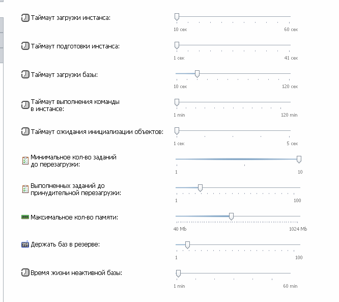

уже постил... подыми количество потоков в резерве...

Интересные у вас таймауты для инстансов) На минимуме все. Много потоков запускается с ними?
да так ничего не подвисает )
до 70 (уточнил) из 90 установленных...
предлагаете попробовать в право выкрутить?

Значит хорошая машина у вас. Сами подумайте, будут ли потоки успевать запускаться в минимальные таймауты.
Xeon5650x2 - но один фиг имхо там медленно новые потоки стартуют :-)

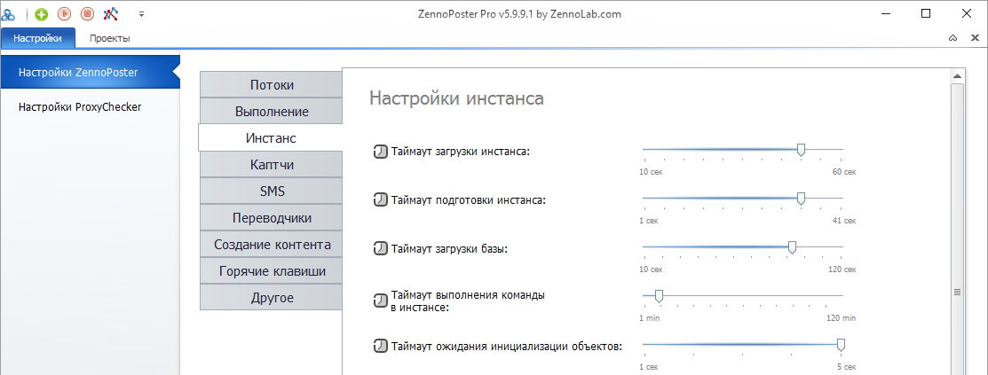

Вот так рекомендуем выставить настройки:
Хотел спросить зачем таймаут выполнения команды больше 1 минуты ставить, помоему я его укрутил в нули дабы ничего не зависало...?
И так и не понял, надо ли зенку перезапускать после этих изменений в настройках или она со стартом новых потоков применит эти настройки?
Спасибо!
Чтобы команды успевали выполняться и не висели не выполненные.
Я обычно перезапускаю программу после изменения настроек.
