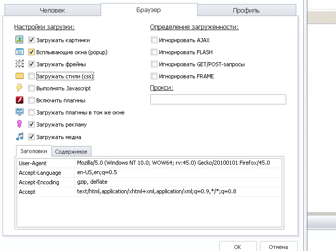

Запускать плагины в отдельном процессе - плагины браузера будут запускаться в отдельном процессе.

Эм а куда галку эту дели из настроек?
Переехал на последнию версию с 5.7.5.3 и блин вижу что нету больше этой настройки :(
А надо бы...
22 796
6 025
Вот эту галку - снять.

эм я галку снял нажал ок, перезапускаю проект галка на месте :(

Так сохранить надо проект)
сохранил - не помогает...
есть режим загрузки плагинов там можно это дело переключить - но один фиг он ничего не меняет :(

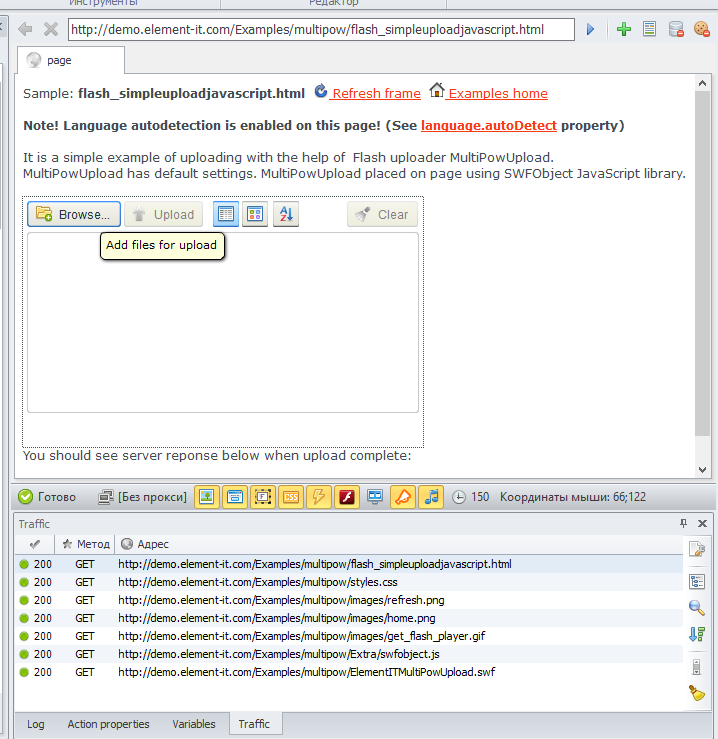

Самый простой пример
http://demo.element-it.com/Examples/multipow/flash_simpleuploadjavascript.html
жмем руками Brows
имя окна (куда файл надо вводить) в последней PM будет - Открыть
в 5.7.5.3 если отжать эту галку и в FF всех версий будет - Выберите файл для отправки с помощь (доменное имя)
Ну и клик мышкой не работает (экшен) :(
Точно такой же эффект в 5.7.5.3 - если она нажата - отсюда вывод что логика поломалась т.к. нету эффекта что она отжата после старта потока :(
Соответственно все проекты на флеше с новой версией идут лесом у меня :(

Все работает, ничего не поломалось. И кликает и файл грузит. Движок браузера более новый теперь, поэтому по-другому отображается.
у меня не кликает например, т.е. он кликает но толку ноль окно с вводом пути не вылезает + проблемы с названием окна описанные выше...

Стоп может и правда логика поменялась с новой версией?
Можете дать пример как тут залить, т.к. теперь действительно при записи шаблона выскакивает экшен выбрать файл, ранее такого не было при работе в flash....

Проверил, все работает - и клик, и диалоговое окно и загрузка файла. Проверяйте флеш-плагин у себя. Возможно не последняя версия стоит.

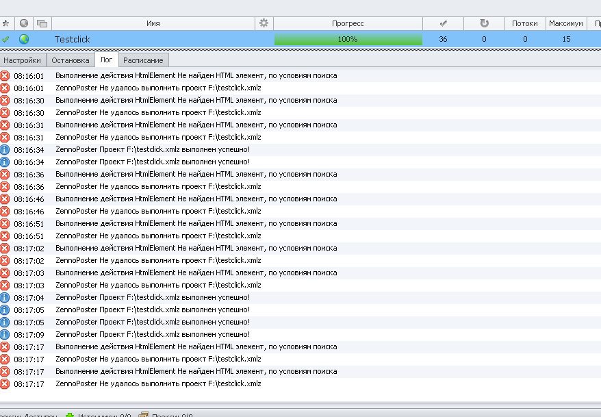

Кароче глюк следующий
Запускаем PM и первый раз проходит как надо...
Перезапускаем и такая картинка:
Собственно в ZP такая же песня...
В общем кому не лень прошу помочь и глянуть какие у вас расклады, прошу указать версию зенки (flash) и работает или нет
Шаблон прилагаю, он сам себя заливает...
http://dropmefiles.com/hdSa8
Повторюсь надо запустить хотябы 2-3 раза по новой...
Всем спасибо!

Какая ошибка в логе выполнения появляется?
в ZP 5.11.4.0. все 5 раз проект выполнился успешно
Ошибки нету, но и файл не заливается, включите показ выполнения шаблона там просто клик без залива в 4х случаев из 5
Gfoblin
30.05.2013
4 695
1 048
Сделал шаб, что бы проверял идет ли загрузка (фокус на событие), прогнал 100 раз получил 36 успехов
Везде где ошибка - re-9733 (фокус на процесс заливки)
Прошу передать разработчикам пусть по возможности смотрят что не так :(
Новый шаб прилепил
