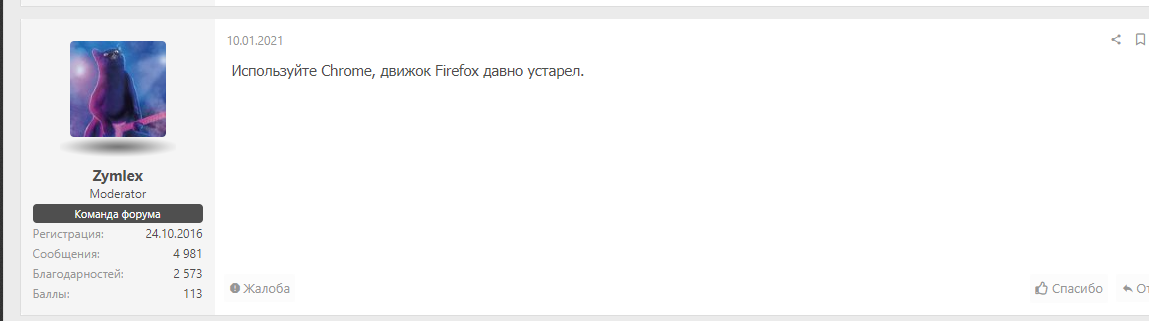

Что лучше хром или мазила?
Как уже выше подсказали, Мозиллой лучше не пользоваться, она оставлена для совместимости со старыми проектами у пользователей и не планируется ее пока убирать. Лучше пользоваться Хром CEF или Хромиумом. Хромиум пока что в бэте, возможны какие то проблемы, остается CEF Хром.
