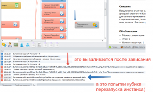

Добрый день, столкнулся с проблемой. Пишу парсер и использую в основном код. Так вот, при выполнении проекта в один прекрасный момент зависает на одном из кубиков с#. Долго висит, и по итогу выводит ошибку, НО не потом если запустить иной кубик кода, то он тоже долго висит. Проблема не решается перезапуском проекта, НО решается перезапуском PM. Думал перезагружать инстанс, но там еще более интересная история получается. Получилось только с третьего разу кубик перезапуска инстанса отработать, но проблема без перезапуска программы не решается. Заметил еще, что у всех проблемных кубиков есть строка обращения к инстансу (string dom = instance.ActiveTab.DomText).Другие типа счетчика или очистка таблиц коды работают ,не вистут. Думаю довольно информации. Сам склоняюсь к проблеме браузера? инстанса?(пробовал как и 52, так и 45, не помогает), но что именно и как исправить. Проверял на двух машинах, проблема есть.
