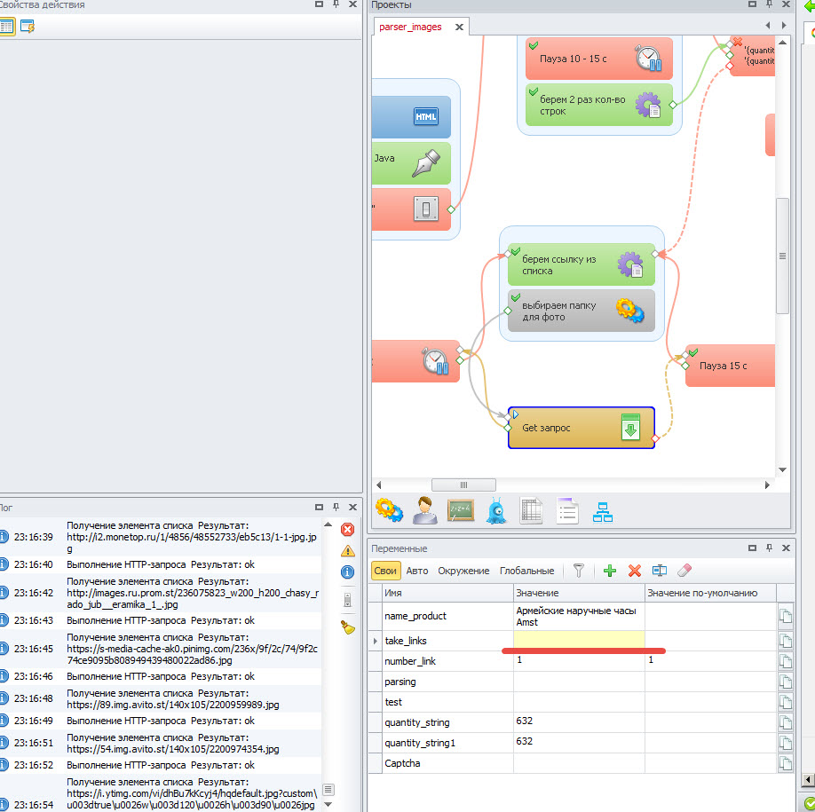

Написал небольшой парсер картинок из гугла. Во время скачивания картинок экшеном Get происходят периодические зависания всего проекта. Приходится закрывать проект и запускать его по новой. Подскажите пожалуйста хотя бы примерное направление куда копать)

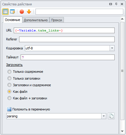

Прокси не использую, таймаутв Get поставил 7
PM это конструктор, выполняйте в ZP

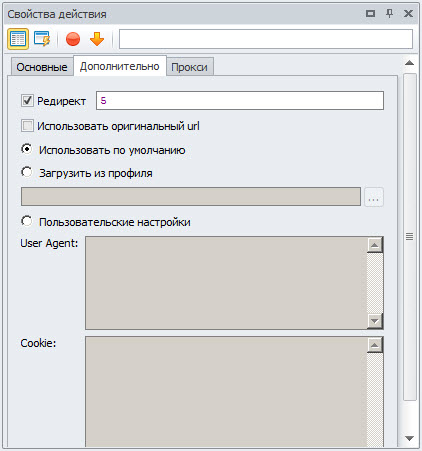

Некорректно get-запрос составлен скорее всего. Приложите скрин настроек запроса.

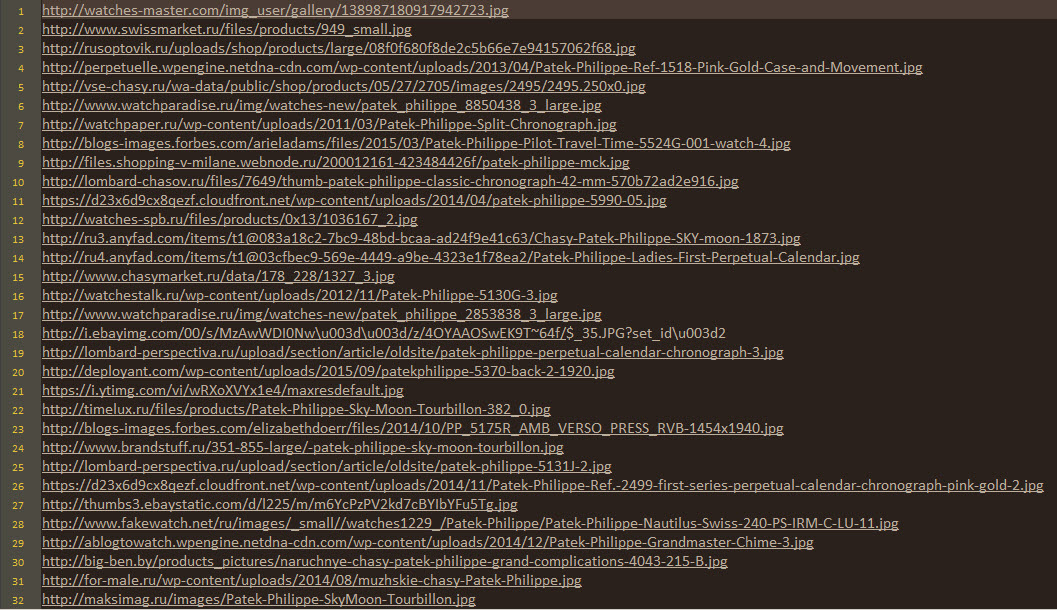

Как выклядит ссылка на изображение в переменной?

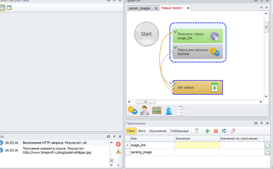

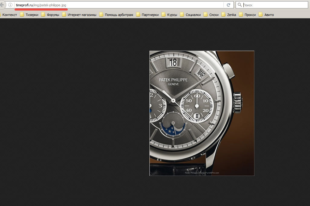

Ради эксперимента решил создать новый проект, чисто со скачиванием фоток, без парсинга...все равно завис:
Раньше думал что ссылки может битые и нет доступа к ним, но попробовал в браузере, все нормально открывается:
так у тебя переменная image_link пуста

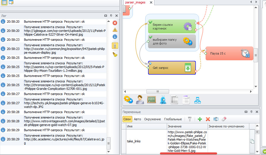

Почему-то ссылка в переменной не изменятся совсем, но если судить по логу, ссылки берутся нормально
Спустя 1 минуту:
Ссылка та же самая.) Глюк?

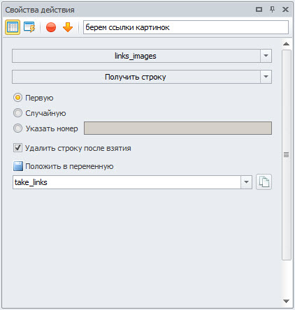

Покажи екшн который картинки берет (настройки)

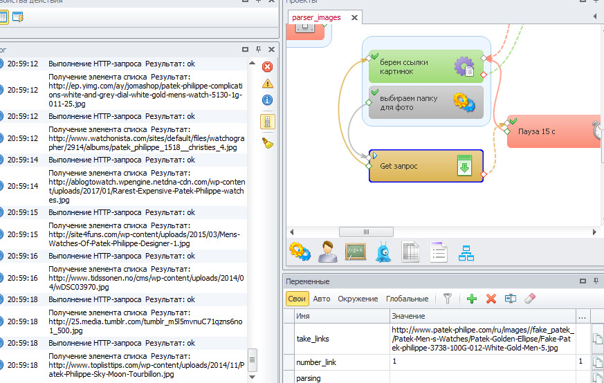

Скорее всего переменная не назначается, потому что визуально в значении переменной ссылка не изменятся при выполнении экшена и соответственно Гет запрос виснет. Сейчас установил паузу 2сек, между Гет и назначением переменной, скачано уже более 150 фото и пока не виснет. Буду наблюдать дальше)
Только одного понять не могу, скачано уже более 150 файлов, а значение переменной так и не назначено:
Хотя в логе все ОК, блин спать пора наверное, а то глюки какие-то полезли.:D

Это не глюки, а переменные обновляются не корректно, не понятно с чем связанно, нужно прощелкивать свои, авто, свои, что бы появлялось значение.
