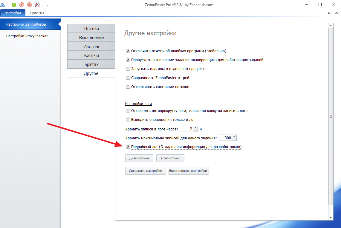

Какая версия ZennoPoster у вас?
Включите подробный лог, повторите проблему и сделайте диагностику (Diagnostic.exe).
Пришлите полученный report.zip.
