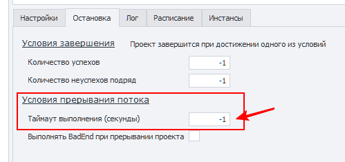

Зависают потоки, как сделать что бы они закрывались?
Felar
11.04.2022
Из-за использования проксей потоки зависают, не знаю какое время они висят, но явно больше 30 минут, соответственно так постепенно засоряется весь проект, приходится перезапускать. Как сделать что бы они закрывались?

а без прокси, не зависает ?
Не уверен, без проксей нет смысла пробовать, а лучше не найти. Не совсем конечно уверен что проблема в проксях, но это самый правдоподобный вариант
Felar
11.04.2022
20 327
9 082
Больше вопрос в том как сделать что бы они закрывались?
Попробуйте использовать опцию "Остановка - Таймаут выполнения потока".
Пропишите туда кол-во времени которого хватает для выполнения потока с небольшим запасом.

Felar
11.04.2022
Отпишитесь по результатам по возможности.
Да, уже тестирую, но лучше конечно было применить это как-нибудь к действию, а не ко всему потоку в целом. Но все равно в разы лучше чем ничего)
Чтобы не терять данные при прерывании потока, можете применить ветку Bad End и установить соотв. галку в Остановке.
Спасибо, работает. Но не знаете как это сделать для определенного действия, потому что, насколько я понял, при зависании потока, зависает какое-то действие, не знаете как можно сделать таймаут для него? Таймаут команды в настройках почему-то не работает
только если перепишешь действия с браузером на C# , тогда сможешь сам сделать таймер.
попробуй с помощью трассировки отловить, что за кубик зависает - https://zennolab.atlassian.net/wiki/spaces/RU/pages/494829586?id=ru:trace . Я только недавно тоже думал, что браузеры у меня виснут, включил трассировку, посмотрел, оказалось косяк в шаблоне
