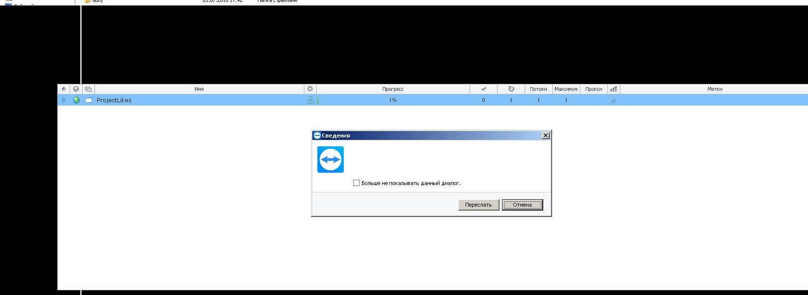

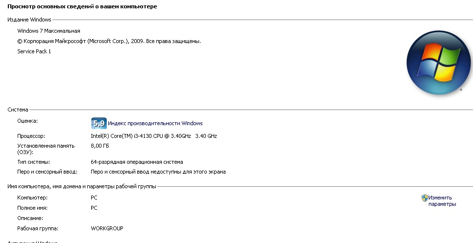

Ребята, было ли у кого-то такое, что при запущенно 1м боте, зависает сам зенно постер, т.е. он начинает после сворачивания оставлять после себя следы и нельзя нормально развернуть.... Думал сначала интернет, но нет, зашел на спидтест - скорость хорошая. Думал нагрузка большая на комп, но нет, ЦП занят на 15% и ОЗУ на 40% ...Папки и браузер разворачивается без проблем, а вот сам зеннопостер - чудит и не хочет нормально отображаться... Просто завис весь зеннопостер. (Самое интересное, что бот работает в таком режиме, но не нормально, когда нельзя увидеть кнопки и управлять ботами.) Что это может такое быть? Обновил видеодрайвера до последнего, но не помогло. Версия Зенно 5.29.6.0
Видеокарта: NVIDIA GeForce GTX 650 Ti

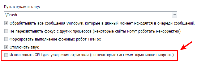

Попробовать обновить видео-драйвер.
Также в Настройках снять галку Использовать GPU.
Подскажите пожалуйста, а с чем может быть связанно - Если просто запустить бота без просмотра окна браузера (свернутый режим) , бот отказывается оставлять комментарии, достаточно развернуть окно и смотреть за действиями бота - сразу проходит все задания на отлично... Как такое может быть? И по поводу видеодрайверов я уже написал, я их обновил, снял галочку с использования GPU, увидим что будет.
